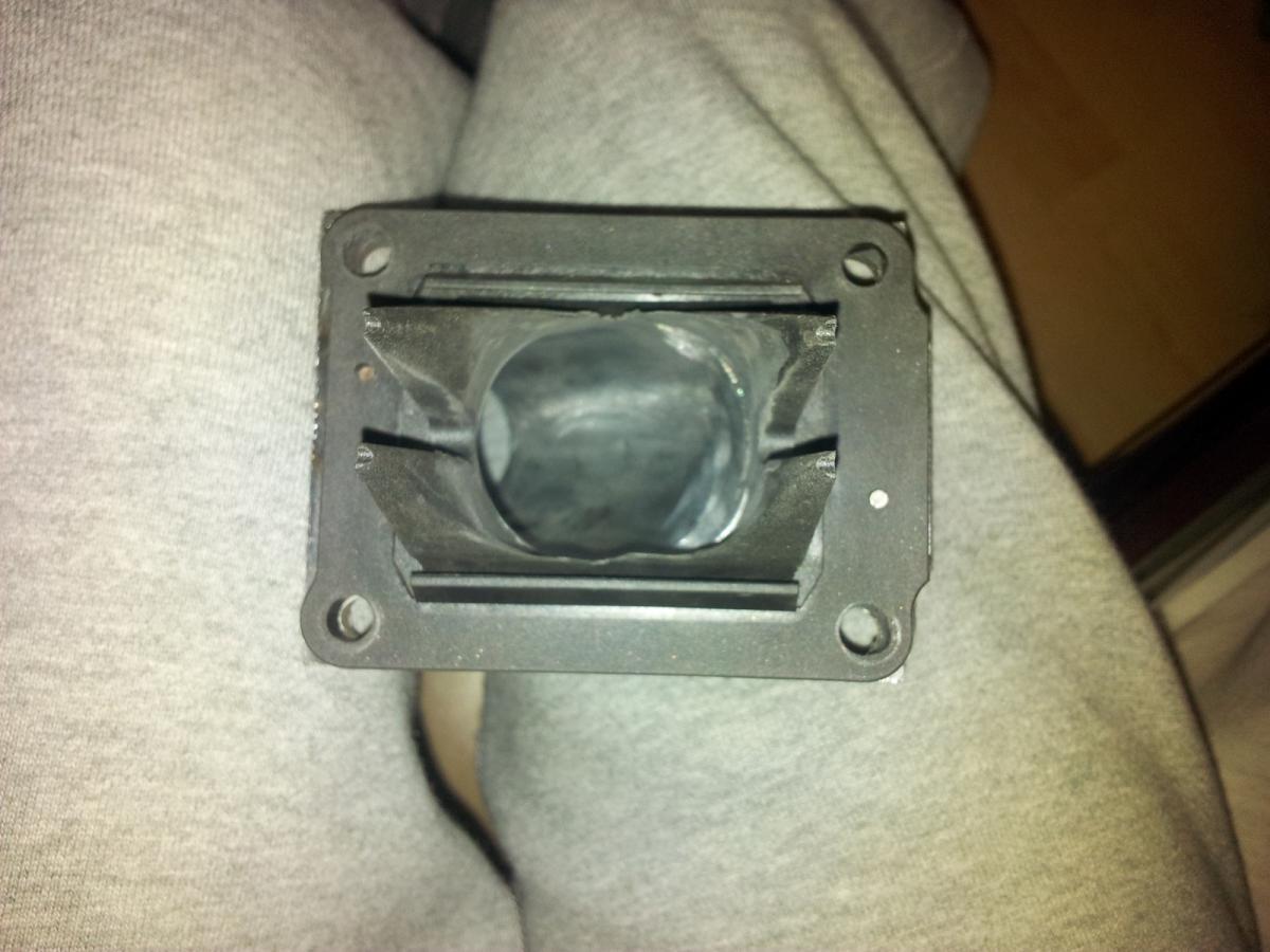

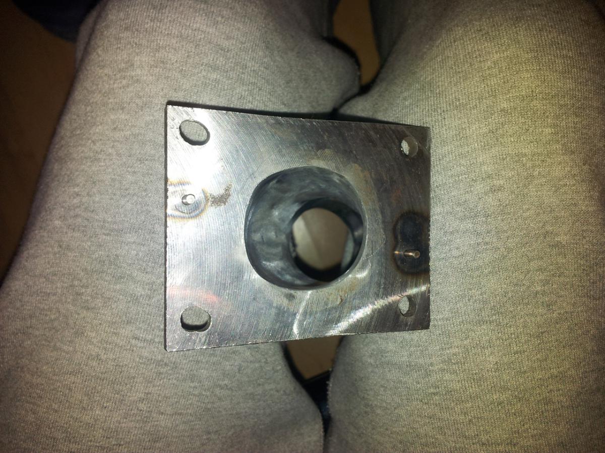

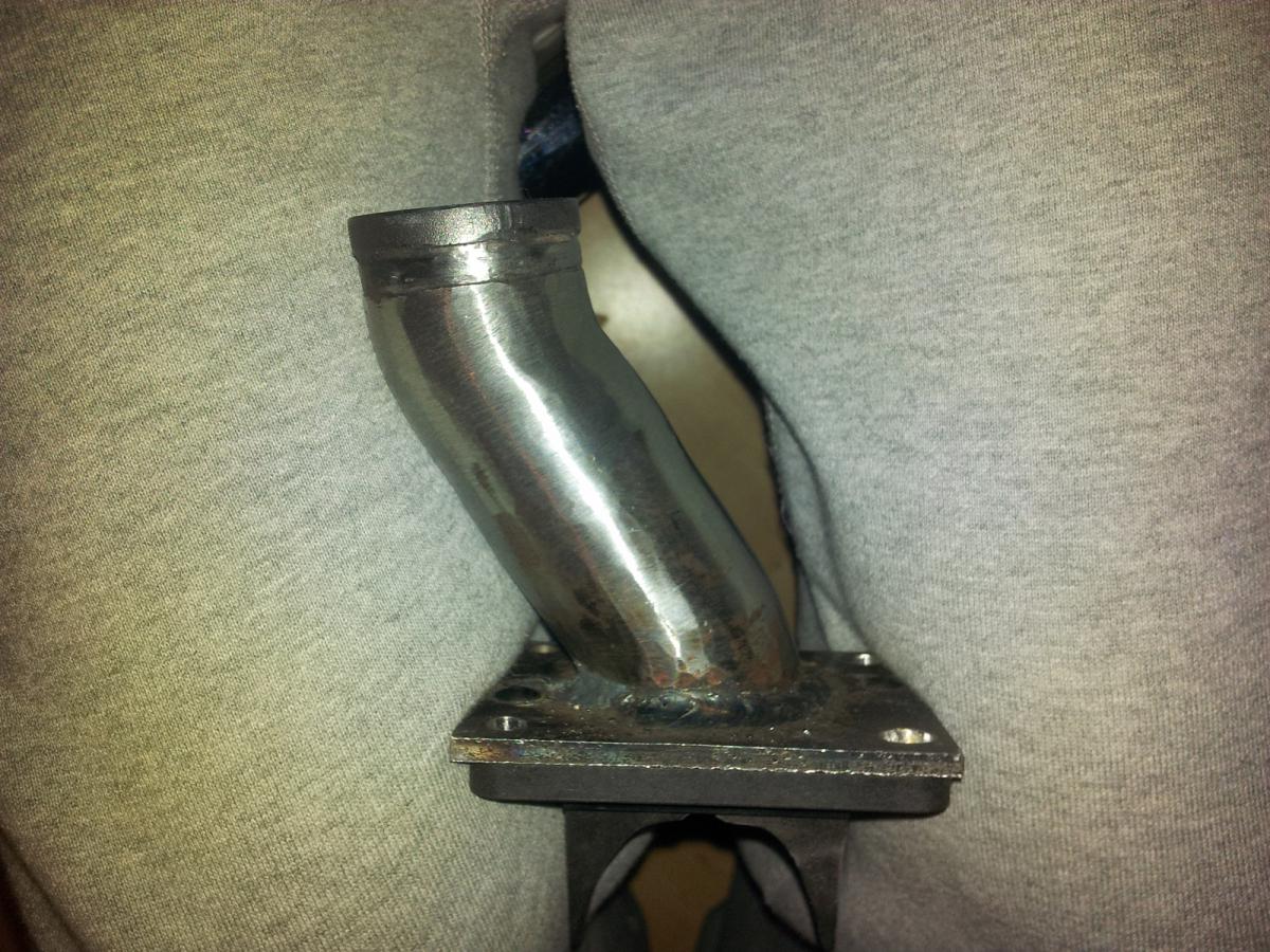

Bei mir ist der Durchgang vom vForce3 38x29mm groß. Hab das ganze an meinen ASS angepasst
Ich meinen ASS so gebaut. Vielleicht bringt´s ja was :wacko:

Die Ansauger sind die Originalen vom Rotax und Cagiva Mito.Vom Vergaser zur Membrane ca. 3cm . Passen perfekt zum Übergang zur V-Force wenn angepasst. Durch den Gummi auch total leicht zu bearbeiten.
Einen Eigenbau hab ich noch liegen,der 10cm lang ist,und fast gerade mit 38,5er Rohr. Übergang ist dann aber nicht mehr so perfekt. Hab den auch schon mal getestet,aber das war als ich meinen ersten Falc zerfräst hatte,und somit kann ich nicht sagen wie das Ergebnis ausgesehen hätte.
