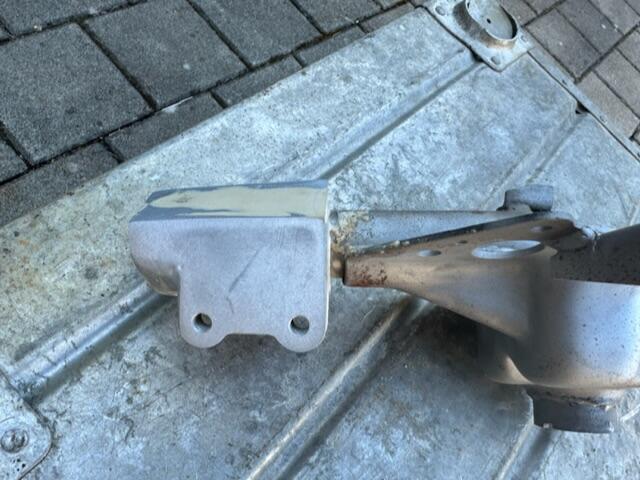

Falc 180 auspuff 2012:
Der Rahmen ist um 7 cm verlängert deshalb das hässliche Loch/lücke im bereich des Motorbolzens!
Die 2012er sind breitreifentauglich!
Bearbeitet von Undi
