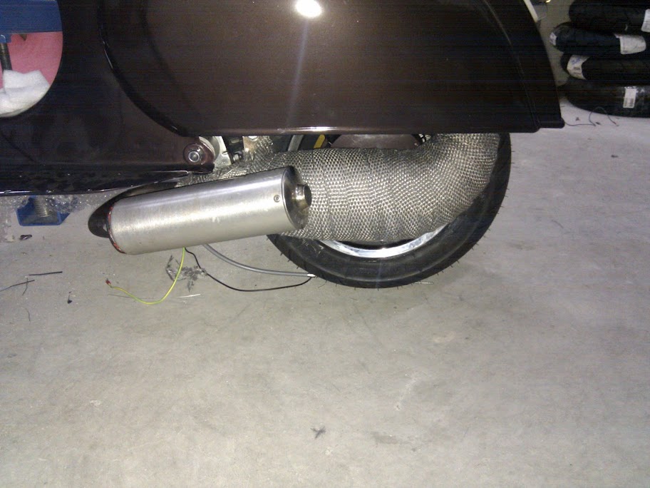

Nabend !
Hab mal meinen 2008 Falc Puff etwas Mumifiziert genau so wie auf dem Bild, oberhalb von der Backenkannte wurde nichts gemacht!
Gibts da Erfahrungen von der Hirtze her muss man was aufdüsen ?
Mfg
post-27442-0-05535800-1333906626_thumb.j
