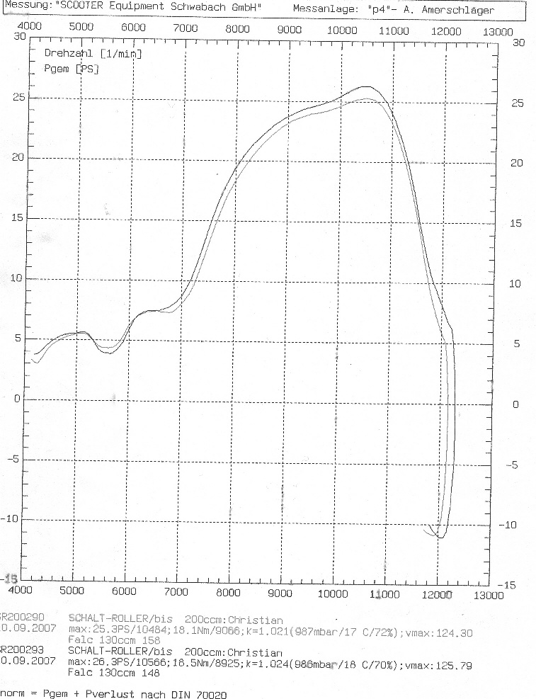

v50 1serie Geschrieben 10. September 2007 Teilen Geschrieben 10. September 2007 Komme grad vom Prüfstand:Falc Plug&Play. Einmal mit Schaufeln einmal ohne.Muss mir wohl noch eine magerere Nadel besorgen. Und der Reifen schleift am Krümmer 25 PS in der Alltagkiste....... Link zu diesem Kommentar Auf anderen Seiten teilen Mehr Optionen zum Teilen...
gatti500 Geschrieben 10. September 2007 Teilen Geschrieben 10. September 2007 mit welchem auspuff ? Link zu diesem Kommentar Auf anderen Seiten teilen Mehr Optionen zum Teilen...
undis racing team Geschrieben 10. September 2007 Teilen Geschrieben 10. September 2007 @v50 1 serie:hast 60x51? oder 60x54? Link zu diesem Kommentar Auf anderen Seiten teilen Mehr Optionen zum Teilen...
v50 1serie Geschrieben 10. September 2007 Teilen Geschrieben 10. September 2007 (bearbeitet) 57x51 mit Falc Auspuff.Zylinder aus der Box. Bearbeitet 10. September 2007 von v50 1serie Link zu diesem Kommentar Auf anderen Seiten teilen Mehr Optionen zum Teilen...
gatti500 Geschrieben 10. September 2007 Teilen Geschrieben 10. September 2007 schleift der reifen an der lauffläche , oder an der flanke ? Link zu diesem Kommentar Auf anderen Seiten teilen Mehr Optionen zum Teilen...
v50 1serie Geschrieben 10. September 2007 Teilen Geschrieben 10. September 2007 Schleift an der Lauffläche Link zu diesem Kommentar Auf anderen Seiten teilen Mehr Optionen zum Teilen...
undis racing team Geschrieben 10. September 2007 Teilen Geschrieben 10. September 2007 dafür paßt das GEPÄCKFACH! Link zu diesem Kommentar Auf anderen Seiten teilen Mehr Optionen zum Teilen...
Patricks Geschrieben 10. September 2007 Teilen Geschrieben 10. September 2007 Komme grad vom Prüfstand:Falc Plug&Play. Einmal mit Schaufeln einmal ohne.Muss mir wohl noch eine magerere Nadel besorgen. Und der Reifen schleift am Krümmer 25 PS in der Alltagkiste....... Welcher Reifen?Welche Steuerzeiten? Link zu diesem Kommentar Auf anderen Seiten teilen Mehr Optionen zum Teilen...
VCE-franki Geschrieben 10. September 2007 Teilen Geschrieben 10. September 2007 (bearbeitet) welchen Vergaser hattest du drauf?hat sich erledigt. steht ja im Leistungstopic Bearbeitet 10. September 2007 von VCE-franki Link zu diesem Kommentar Auf anderen Seiten teilen Mehr Optionen zum Teilen...
polinist Geschrieben 11. September 2007 Teilen Geschrieben 11. September 2007 (bearbeitet) Falc Plug&Play. 57x51 mit Falc Auspuff.Einmal mit Schaufeln einmal ohne.- mit welcher Kupplung fahrt ihr sowas?Jedenfalls hammermäßig, was da mittlerweile smallframemäßig alles gebaut wird. Bearbeitet 11. September 2007 von polinist Link zu diesem Kommentar Auf anderen Seiten teilen Mehr Optionen zum Teilen...
v50 1serie Geschrieben 11. September 2007 Teilen Geschrieben 11. September 2007 Welcher Reifen?Welche Steuerzeiten?Reifen ist der Schwalbe Raceman 90/90Steuerzeiten hab ich nicht gemessen, da sich das ja von selbst ergibt mit den mitgelieferten Dichtungen. Es wurde ja weder am Block was abgeplant, noch am Zylinder was abgedreht. Hab lediglich die Qk gemesen. Link zu diesem Kommentar Auf anderen Seiten teilen Mehr Optionen zum Teilen...
amazombi Geschrieben 11. September 2007 Teilen Geschrieben 11. September 2007 Reifen ist der Schwalbe Raceman 90/90Steuerzeiten hab ich nicht gemessen, da sich das ja von selbst ergibt mit den mitgelieferten Dichtungen. Es wurde ja weder am Block was abgeplant, noch am Zylinder was abgedreht. Hab lediglich die Qk gemesen.nur der vollständigkeit halber: die beiden mitgelieferten papierdichtungen sind unterschiedlich stark, d.h. man kann damit die quetschspalte und damit die steuerzeiten justieren. Link zu diesem Kommentar Auf anderen Seiten teilen Mehr Optionen zum Teilen...
