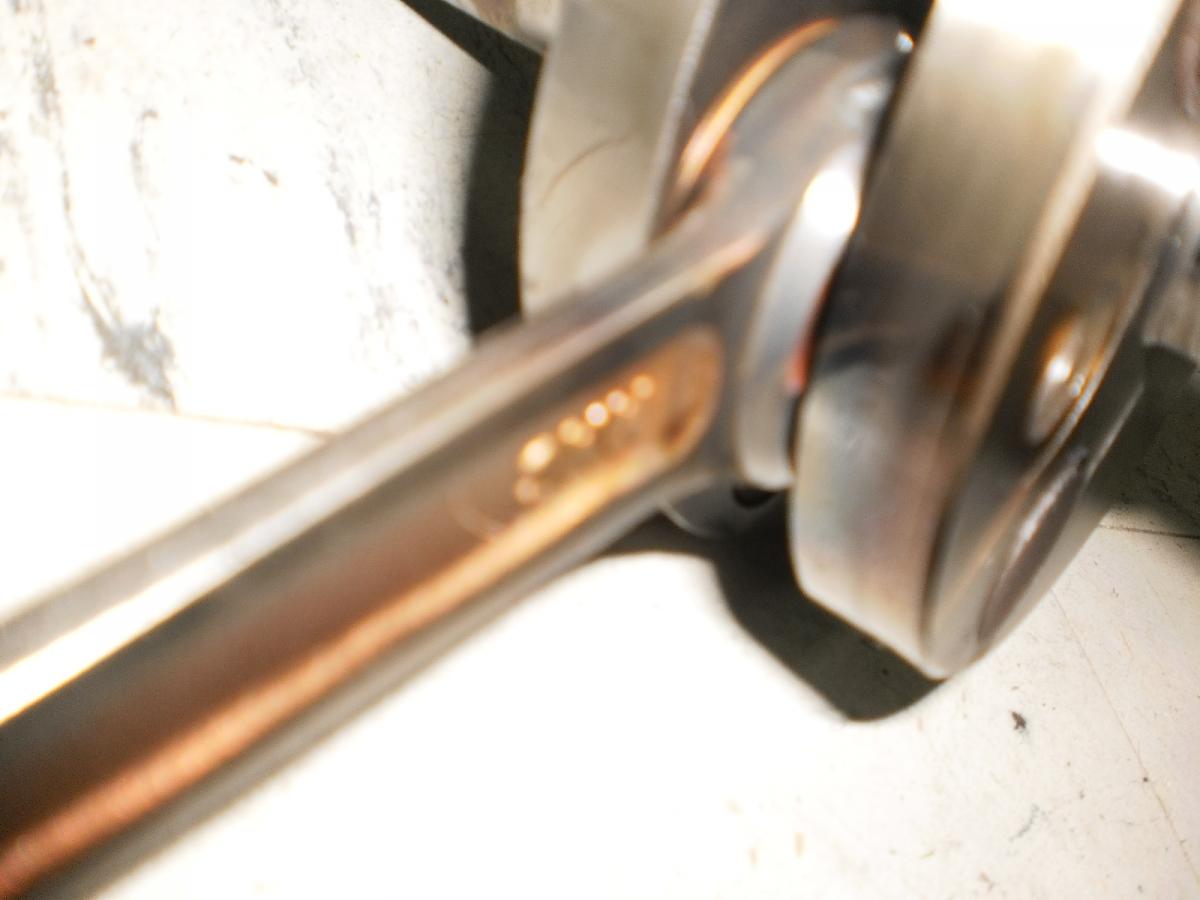

Die Pleuelschlitzerei ist zwar sicher kein Fehler, ne Garantie fürs Pleuellager ist das aber auch nicht.
Bei einem Kollegen ist ne geschlitzte Welle auch blau geworden und das war ne teure, keine BGM oder so.
Hubzapfen war Lasergeschweißt, Gemisch 1:40 und der Motor hatte nur ca. 10 kurze Prüfstandsläufe,
max. 11000 gedreht, kein Dauerfeuer auf der Straße.
Kann vielleicht jemand was fundiertes zu der Problematik sagen, z.b. was gibt es für Ursachen dafür, Ölmangel?
Reibung an den Anlaufscheiben, Probs wegen dem verschweißen oder was könnte es sonst sein?
1:40 auf ein direkt einlass ist zu wenig!
mir sind öfter pleuellager heiss geworden wegen zu wenig oder falsches Öl. Da hilft ein schlitz auch nicht mehr
Ich habe auch lange Zeit immer nur 1:50 Motul getankt und hatte keine Probleme
Seit die eine oder andere Welle da im GSf Schaden genommen hat tanke ich auch 1:40
Beim Pleuellager unten ist es so das der Bolzen nur 1/100-2/200mm zu groß braucht sein oder das Pleuel zu klein und alles läuft blau an

ich hab noch neh neue mazzu welle mit 54er hub und 97er pleuel ,is aber halt dann in ein paar stunden wieder drann ,hat mal jemand mit pleulschlitzen getestet ?
Ich fahr eine Mazzu mit geschlitztem Pleuel! Nur halt mit 54/105! Die Welle hat jetzt ca 1200km drauf davon knapp 700 mit dem Falc! Letzte Woche war der Motor offen und die Welle war noch wie neu
