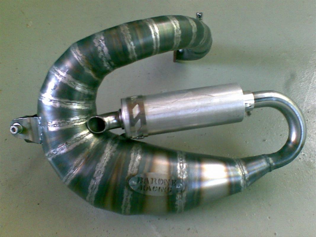

Welcher ist das?
Der schaut sehr dünn aus
Dürfte eventuell für einteiligem Auslass sein
Miss mal die breite am dicksten Teil, hab auch so einen oder ähnlichen, hab ihn für 53x60 mit geteiltem Auslass geordert! Der wird soweit ich informiert bin in mehreren Warianten gebaut...

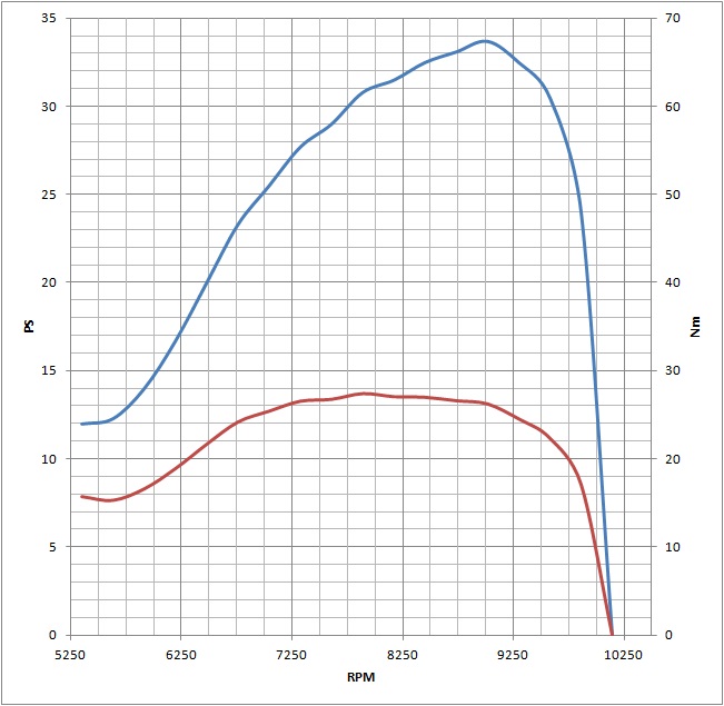

OK. Der 4. ist da nicht so interessant. Das Diagramm wurde ja im 3. gefahren. Das wären dann wohl 17/50.
Damit kommt man auf: 8900/min/2.34/50*17 auf 1293/min am Hinterrad. Bei 114,6 km/h käme man da auf einen Hinterreifenumfang von 1,477m.
Hmm. Passt doch nicht ganz. Dann wäre die Drehzahl bei angenommenen 1,3m Reifenumfang beim 90/90er um einen Faktor 1,3/1,477 zu gering.
Würde bedeuten das Spitzen/Drehmoment sinkt von 30,9 Nm auf 27,2Nm.
Kann gerne heute abend mal ne korrigierte Kurve mit Excel machen.

So. Hier mal das korrigierte Diagramm:
Ist natürlich auch nicht 100% exakt, da ich einfach von 1,3m Reifenumfang ausgegangen bin,
Wenn du den misst, kann ich das nochmal korrigieren.
Leistungsdaten sind dann 33,7PS bei 9114/min und 27,5Nm bei 7899/min.

Ganz genau so sieht ne typische 55er Kurve die bereits stärker als der Durchschnitt ist aus. Wir haben da ein paar abgespeichert mit 56 Hub die fast genau so verlaufen.
Auch die Drehzahl am Peak und der Rest würden perfekt zum 55er Charakter passen !

Muß man aber dazusagen, daß das kein Einzelfall ist, diese Diskrepanz zwischen angezeigter und gemessener (=errechneter) Drehzahl, die Brosi hier aufzeigt, ist schon bei einigen Kurven aufgefallen.
131cm,gestern gemessen da das Hinterrad eh grad ab ist;)am Samstag wird die Berta mal gegengetestet...
Hab das dementsprechend nochmal angepasst:
Ändert sich aber nicht wesentlich viel:
33,7PS bei 9045/min und 27,4Nm bei 7839/min.
