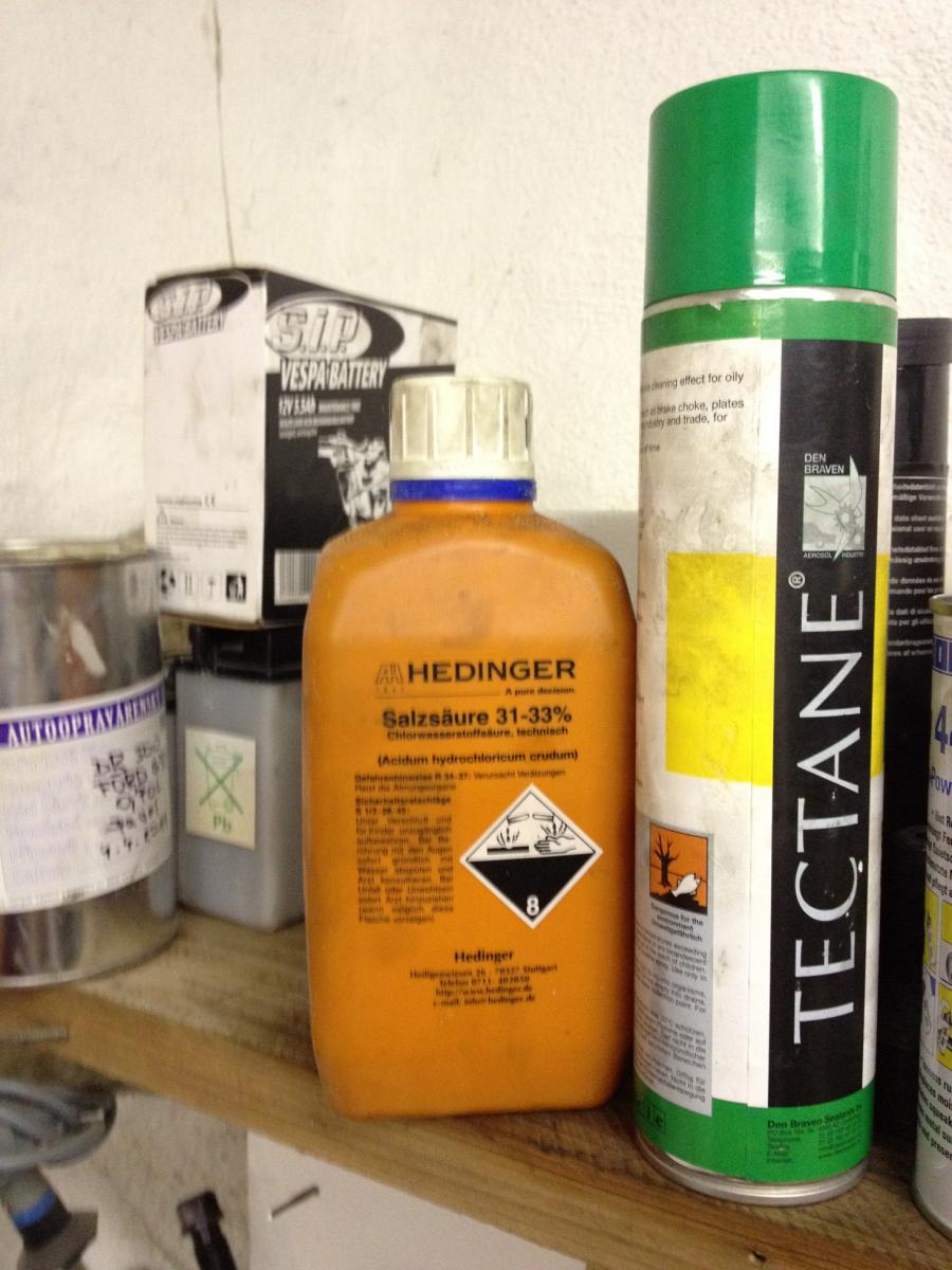

Hab vor zwei Wochen auch nen kapitalen Fehler gaymacht, hab ne viel zu hohe Verdichtung gefahren bzw. nen Fremdkolben verbaut und den Brennraum nicht ausgelitert. Drei Prüfstandläufe mit 60Hub im Quattriniblock und dann der Urknall :wacko::wacko::wacko: .
Könnte mir in den Arsch beißen.....Karre läuft zum Glück wieder und mit dem Strassensetup und ner Angstbedüsung (HD178, 50ND) springen zum Glück immer noch 36PS+ raus.
Hatte da nen gröberes Problem in der LAufbahn und dies wie immer mit 33%iger Salzsäure frei geätzt. Geht gut, musst alle 5min die Säure mit Wasser abwaschen damit im Bereich einer fehlenden Beschichtung nicht zuviel weg geätzt wird. Ist nicht jedermanns Geschmacksache mit der Säure. Gibts in jeder Apotheke für 15€.
Hier ein paar Bilder.....
Gruß Christoph

Beides löst Aluminium. Der Vorteil bei Natronlauge ist eigentlich nur bei Graugusszylindern gegeben, denn Natronlauge löst Alu auf, Stahl nicht. Salzsäure löst beides auf Stahl und Alu.

cooler tipp :wacko:
wo entsorgst du denn die brühe?
sicher ab in den abfluß, oder? :wacko:

cooler tipp :wacko:
Es werden mit einem feinem Pinsel nur punktuell die Fremdkörper benetzt und nach ca. 5min mit einem angefeuchtetem Lumpen wieder abgewischt, also gibt es das nix zu entsorgen.
Ich weiß schon das diese Variante nicht jedermanns Sache ist. Jeder hat andere Vorlieben, ist ja auch gut so. :wacko:
