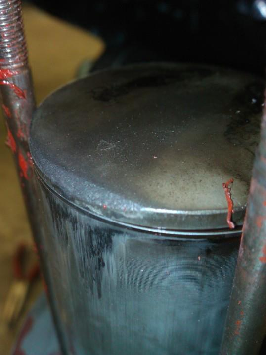

Klemmspuren lassen sich auf beschichteten Zylindern ohne viel Aufwand mit Fächerschleifern für Dremel & Co. entfernen.
Erstaunlicherweise kann ein Fächerschleifer nichts der Beschichtung anhaben, aber sehr wohl sämtlichen Abrieb entfernen.
Weiterer Tipp: Frag mal KingOfBurnout, der löst das Alu mit Salzsäure (glaub aus der Apotheke) von der Laufbahn kontrolliert ab und löst die Kolbenringe vom Kolben damit ebenfalls frei. Hab da schon mal Hilfe bekommen !
Bearbeitet von Rally 221
Kolben würde ich eh nichtmehr verwenden, so wie der aussieht am Feuersteg.
Bearbeitet von Brosi
Das Rausschleifen der Klemmspuren mit feinen Fächerschleifern geht um einiges besser und auch schneller wie das hantieren mit Säuere. (Meine Erfahrung)
Außerdem interessiert sich die Beschichtung überhaupt nicht für die Bearbeitung mit gängigen Fächerschleifern für Proxxon/Dremel/etc...
Habe da neulich auch mal einen Zylinder "retten" dürfen, das geht echt gut.
:thumbsup:
So hab die Klemmspuren nun mit Fächerschleifer und den blauen Silikonscheiben fürn Proxxon alle raus bekommen.
Da ich leider nun ein paar Tage auf einen neuen Kolben warten muss stellt sich mir nun noch die Frage ob und mit was für einer Hohnbürste ich evtl nochmal durch muss?
Da durch das rauspolieren mit den Silikonscheiben, schon deutlich erkennbar auch der Kreuzschliff raus ist...

Also von den blauen Polierscheiben stand doch weit und breit nichts geschrieben :wacko:
Du hast aber auch nicht explizit geschrieben, dass man da keine blauen Polierscheiben nehmen soll, oder?
Die Idee mit Polierscheiben da ran zu gehen ist vielleicht nicht ganz optimal. Der Grundgedanke ist schon eher das weiche, vom Kolben stammende Aluminium abzutragen, nicht die Laufbahn zu polieren. Wenn da jetzt der Kreuzschliff weg ist und per honen wieder rein soll würde ich schon von einem nicht unerheblichen Materialabtrag ausgehen. Oder aber halt von einer nicht mehr wirklich runden Laufbahn. Laufen wird das aber schon.
Die Oberfläche einer Zylinderlaufbahn ist eh überbewertet. Solange da keine Kolbenrückstände vorhanden sind oder das Laufspiel zu gering ist, ist eh alles pronto.
Springt die Karre mit dem Kickstarter an, hast eh schon volle Punktzahl.
Wer was andere erzählt hat wohl mehr Zeit mit Büchern und dem Internet verbracht, als an Kisten geschraubt zu haben :-)
Bearbeitet von Polinizei
