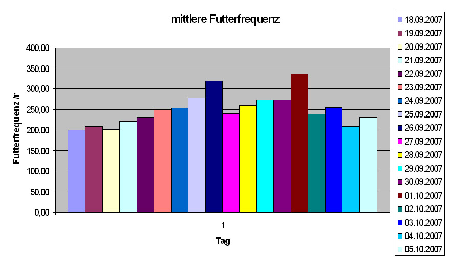

Weiter so Jungs ich fabrizieren momentan ganz andere Kurven:
Hier die Leistungskurve eines fast 4 wöchigen. Durchschnittliche Futteraufnahmefrequenz der letzten Tage :-D:-D
wie hat man das mit der mittleren futterfrequenz zu verstehen? warum variieren die werte, zumindest in der graphischen darstellung, so stark?
das besprechen wir lieber mal in einem extra Topic. :-D
will hier nicht alles vollmüllen und ich bin da grad noch etwas am rumprobieren (Düsen und Menge) und ich denk Ansaugtrakt und auch Auslass sind noch nicht perfekt aufeinander abgestimmt. :-D
Die Darstellung ist auch noch nicht perfekt, wenn es knapp um 0:00 Uhr rum ist hat der eine oder auch der andere tag halt eine Häufigkeit mehr und das macht sich dann auch bemerkbar.
