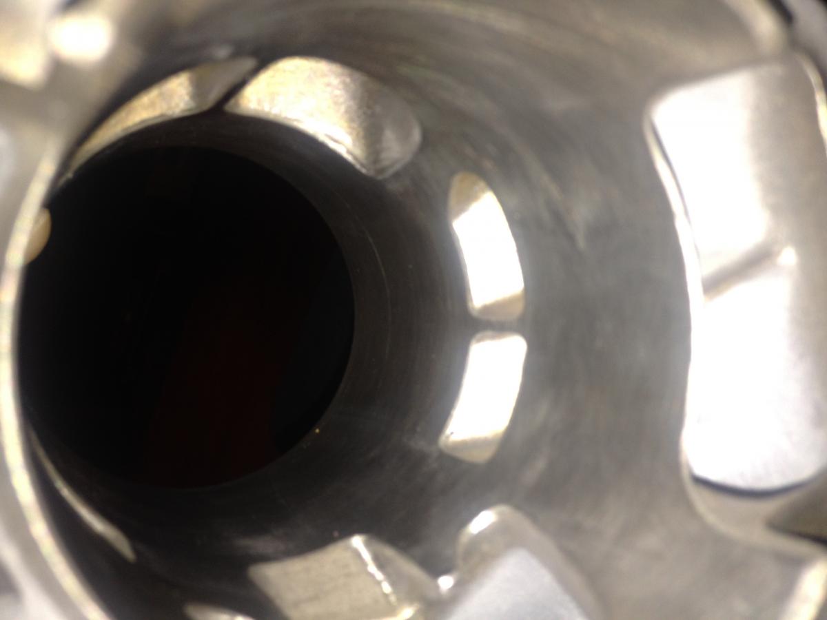

War am Nachmittag fleißig, sieht gar nicht so schlimm aus :cheers: dem Auslasssteg is mal gar nix passiert.
Nur ein kleiner platzer neben dem Auslass :repuke: , was meint ihr so fahren oder neu beschichten..........?
post-16089-0-32671900-1352047238_thumb.jpost-16089-0-28572000-1352047266_thumb.j
Und was meint ihr zum Kopf, machen die Hacker was? bei wem könnt ich den Kopfbearbeiten lassen?
post-16089-0-84596900-1352047330_thumb.j
sieht doch wieder gut aus und kann so sicherlich ohne probleme gefahren werden.
beim kopf würde ich noch mit schleifpapier beigehen und alles überstehende material an den einschlägen entfernen.
da brauch sonst nix weiter gemacht werden, würde ich meinen.
Ja sieht echt wieder super aus;);););)
Soll ich bei dem platzer was machen, bissal auschschleifen?!?
Morgen bestell ich mir noch so ein Flexhone Dings, mit dem geh ich dann mal durch und dann passts!
(Nur zur info, kann die dinger recht billig besorgen, 40€ fürn 57-60er Bohrung)
wenn es wirklich nur punktuell ist und die beschichtung um den platzer fest ist, brauchst du nichts weiter machen.
flexhonen wär jetzt auch mein tipp gewesen, besonders wenn man neue ringe einsetzt.
wie bist du jetzt genau vorgegangen um das alu zu entfernen?
Bearbeitet von PXler
Is echt nur punktuell nur leider zu hoch, sonst würd i einfach an monsterauslass machen:):):)
Habs mit Scotchbrite probiert was net schlecht bei leichtem abrieb geht und wo mehr drauf war hab ichs mit biligsdorfer baumarktschleifpapier k120 was für holz gedacht is gemacht (das is mit ganz minderwertigem schleifkörnern und tut der beschichtung nix)
