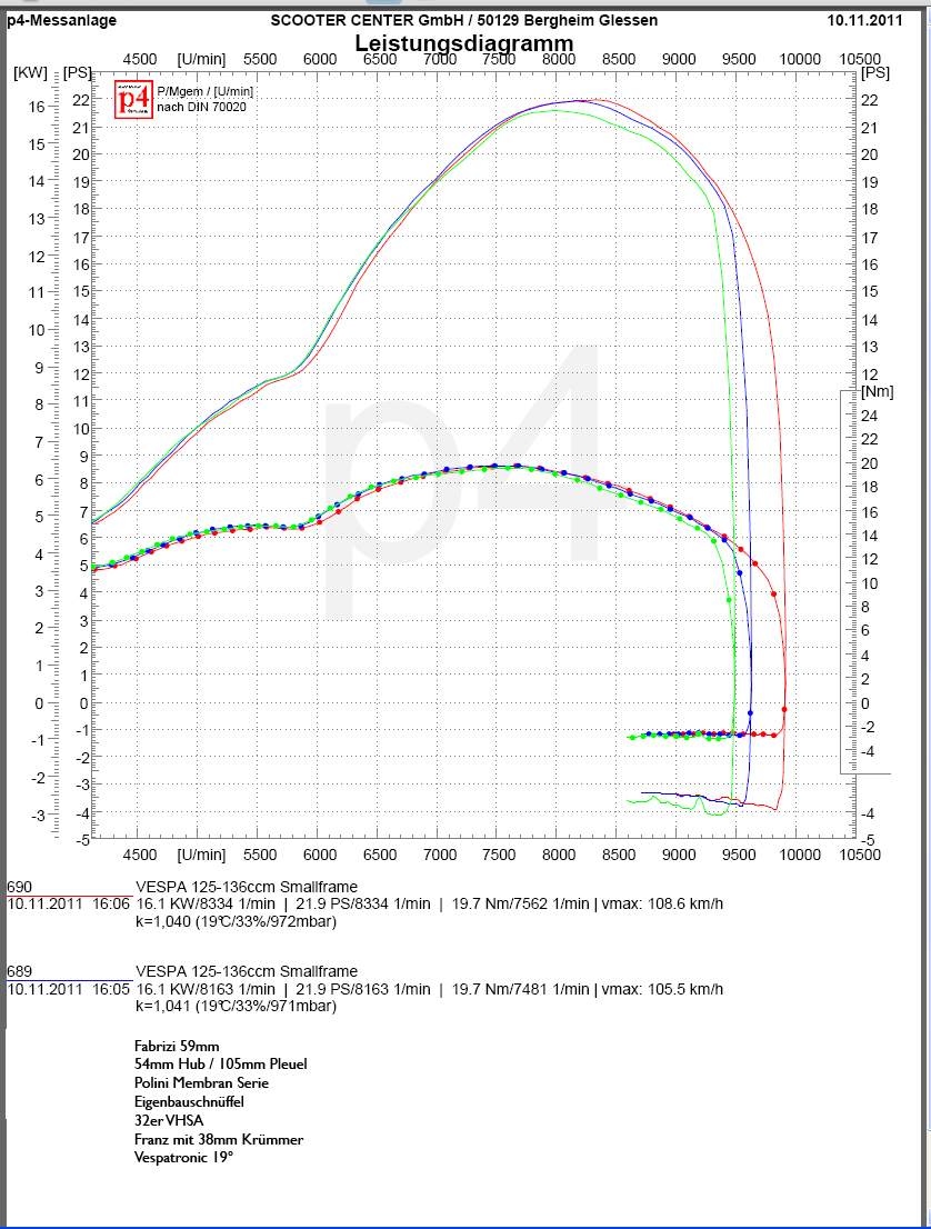

Ich würde wohl nen Franz nehmen und den Krümmerdurchmesser anpassen. Ergibt halt nen recht dicken Parallelkrümmer der etwas länger ist.
Bei der 13 funktionierte das aber auf dem Fabrizi ganz harmonisch so.
