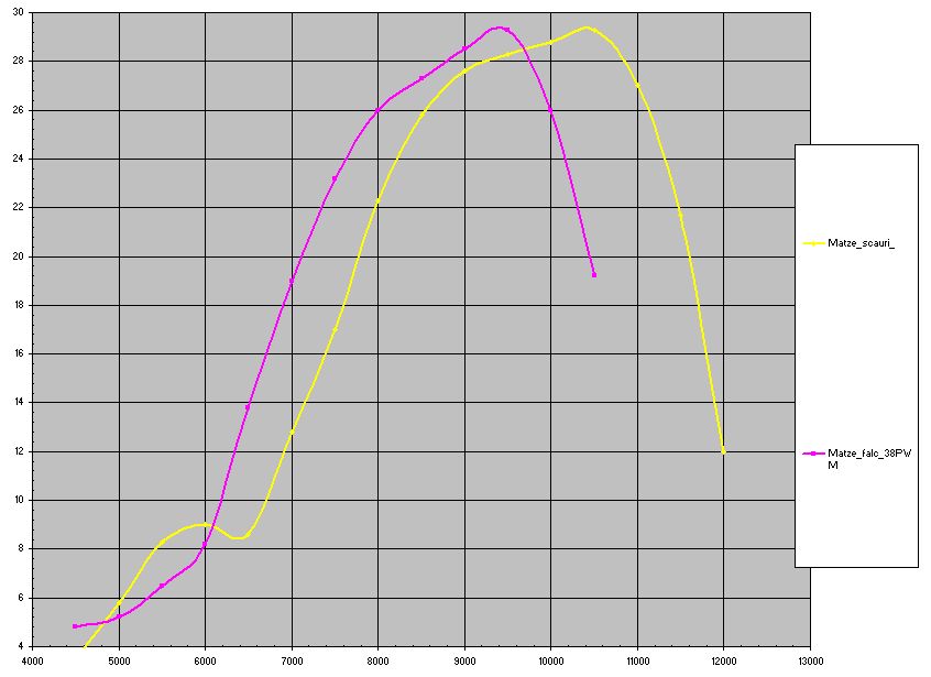

Ältere Sambas hab ich bestimmt, aber keinen Motor mit so einem Drehmomentplateau!
das les' ich ja eben erst! vergiss mal, meister, auf meinen ersten steht noch "walzer" drauf weil's da noch keinen samba gab.

is das nicht ein auspuff von welchem du hier schon mal kurven reingestellt hattest? wenn ja, dann würde ich sagen das resoloch hat sich im vergaser verschanzt und eine suchaktion sollte eingeleitet werden.
fast einer von denen. habe beim krumm machen noch mal die ersten winkel minimal geändert. der pwm iss aber echt gut, denke ich.
du hattest halt in der 30ps-kurve bei 5500 schon mal 2,5ps mehr als jetzt, gefolgt von ebenso 8ps bei 6000 wie jetzt auch. wäre halt uncool falls da irgendein bereich kritisch bedüst is und das ding beim vom gas gehen nach vollgasgebrezel klemmt.

hab' den ja nicht mehr. aus der erinnerung würde ich sagen: kultivierter. und weil ich weiß dass es dich freut: eine der vier sachen die mir noch einfallen ist etwas mehr drehfreude implementiern.
bin hosenscheißer, deshalb ist das alles eher auf der fetten seite. hoffe ich.
okay. dich interessiert doch bestimmt brennend wie sich die letzte winkeländerung denn nun ausgewirkt hat und was vom vergaser kommt, oder? :-D:-D:-D
brennend ist vielleicht das falsche wort. ich bau aber bei gelegenheit noch mal zurück.

so fahre ich den im moment auf der strasse rum. kurve iss natürlich nur halbgas, mußte auch eigentlich echt killer pissen, und: ich hatte die ältesten sambas an die hab! in echt heißt das: die hauptdüse passt nicht ganz, das wird leistungsmäßig aber eher keine 3 ps oder so ausmachen. ansonsten gehört da eigentlich ein 3,5er reifen drauf, dann läuft der im dritten (drt mit 2,56) so um 120 und mit dem vierten zirri wohl irgendwas zwischen 135 und 140. ganganschluss ist mit beiden reifenvarianten gegeben, vorschub auch. für mich ist das im großen und ganzen ein von der charakteristik ziemlich gut fahrbares konzept. mir fallen aktuell noch ungefähr vier kleinigkeiten ein die ich bei gelegenheit in angriff nehmen werde, aber auch so ist das ganze schon sehr geil. die verbaute kupplung ist, so meine einschätzung, keine schwachstelle, mal sehen wie lange sich der rest wehrt.

na guck es gibt doch Falcs mit fahrbaren Kurven. Sehr geil!!! Da braucht man auch keine Auslasssteuerung mehr!
Sieht dem Scauri Rotax sehr ähnlich nur, dass die Leistung viel früher anliegt. Somit der weitaus bessere Motor! :-D
wieso?

weil ein Motor mit der selben Spizenleistung und identischem Band jedoch alles 500Umdrehungen eher, für mich der bessere Motor ist!
Denn das Band wird ja breiter, da früher anliegend.
und alles noch ohne Resoloch!
