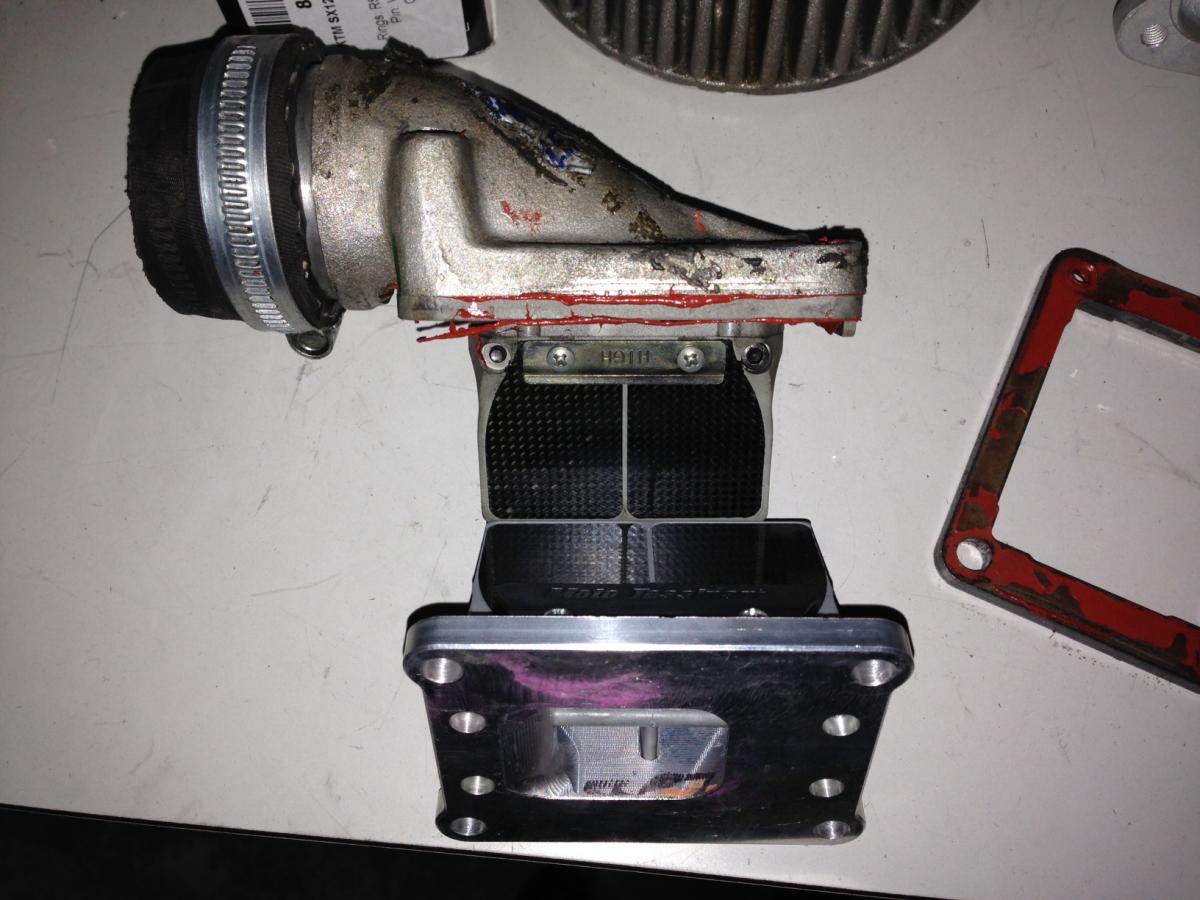

gibts bilder vom einlass?
auslass ist aber zweigeteilt, oder?
Auslass 2teiler 1Steg ;-)
Einlassbilder..... Ja aber muß ich suchen ! Auf jeden Fall auf den
Ansauger vom Falc angepasst ! Massiv aufgeschweißt das ich hinter der Welle einen Kanal machen konnte
