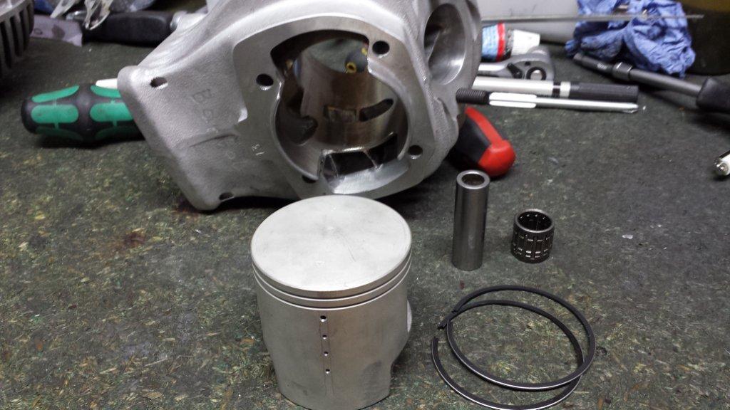

Hab den Motor jetzt mal zerlegt (Kupplungsschaden und werd dann halt gleich eine kpl. revision machen)...und jetzt ist mir was am Kolben aufgefallen, hab schon gelesen das man bei 2-teiligen Auslass den Steg hinterschleift, könnte das das Problem sein oder ist dieses Kolbenbild bei Auslass mit Steg normal?
Schonmal vielen Dank für Antworten!
Keiner ne Idee? Werd ja wohl wissen wie eure Kolben bei 2-teiligen Auslass so aussehen oder?
