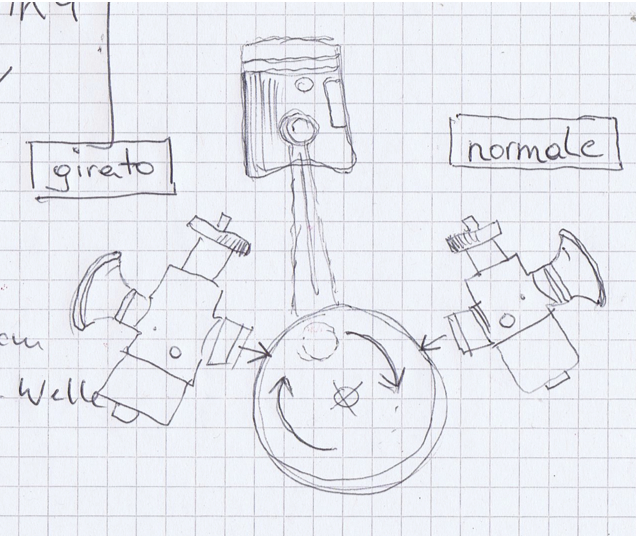

ich glaub ich verstehs nicht ganz.
wenn der vergaser gedreht montiert wird, saugts doch auch IN DREHRICHTUNG,(drehrichtung bleibt ja immer dieselbe) nur eben nach oben und nicht nach unten, quasi, oder nicht??

Die Welle rotiert, einmal strömt das Frischgas gegen die Drehrichtung, könnte also unter Umständen quasi "zurückgeschaufelt" werden, einmal mit Drehrichtung (würde dann mitgerissen werden). Die Trabbi-Tuning-Fraktion behauptet vereinzelt, dass die Einlassdrehrichtung (die bei ihnen auch "falsch" ist die große Drossel sei, bei ollen Dreizylindern wurde gerne auch mal der mittlere Zylinder gedreht weil dann ein einfacheres Auspuffgeschlängel machbar war. Da wurde dann auch von "schlimmen" Leistungseinbrüchen oder aber Zuwächsen (je nachdem, ob's dann "richtig" oder "falsch" war) berichtet.  Auch bei neueren Sachen hat man diesbezüglich anscheinend Gedanken gemacht (was man so liest halt). Keine Ahnung. Test wäre halt schön. Ich hab's, wie gesagt, mal versucht, aber halt den für diese spezielle Frage wesentlichen Parameter außen vor gelassen. Wenn man das jetzt rausfinden würde ließe sich bestimmt viel entspannter und sicherer in's neue Jahr rutschen. Vielleicht aber auch nicht, klar.
