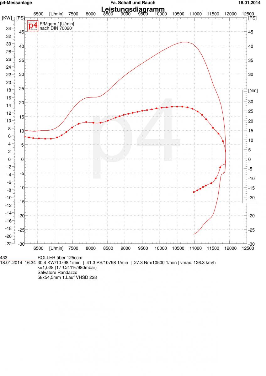

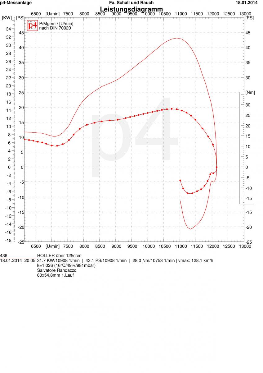

Ist das durch denn Auspuff, das beim 58er bei 7800 die Kurve "nur" nach rechts geht und dann wieder ansteigt?
Trotzdem sehr geil
sieht so aus, ja!
obwohl fürn salvo ist die kurve schon auch so mehr als ungewöhnlich.
eigentlich steht der kerl ja auf riesen vorresolöcher :-D
Erzehl mal was von der Bedūsung, das overwiev vermisse ich etwas das der Gaser bei mir erzeugte, sonst richtig geil!
Keine ahnung wie man das schreibt =D
Meine damit, dass sich die Peak Leistung weiter nach rechts verschiebt und die kurfe dann nicht so schnell abfällt
Der Nico mag's wenn richtig geraucht wird, und da der Salvo ja Nichtraucher is muss der Qualm irgendwo anders herkommen :)
