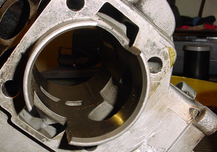

Zum Tema Beschichtungsqualität bei meinem Parmakit:
Heute ist das Paket gekommen, ausgepackt und.... Lunker gezählt...Wieder eingepackt...
Das was auf dem Foto wie Staub auf der Linse aussieht sind die Lunker bzw. Beschichtungsfehler. Kann mir gut vorstellen wie das zu Ablößungen im Fahrbetrieb sorgt.
post-11058-076938700 1294935620_thumb.jp
Also ich habe zwei Stück von den Parmakit Zylindern und keiner von beiden hat irgendwelche Lunker in der Laufbahn. Ich denke mal "deiner" gehört dann eher zum Ausschuss und sollte so eigentlich nicht in den Verkauf gehen.

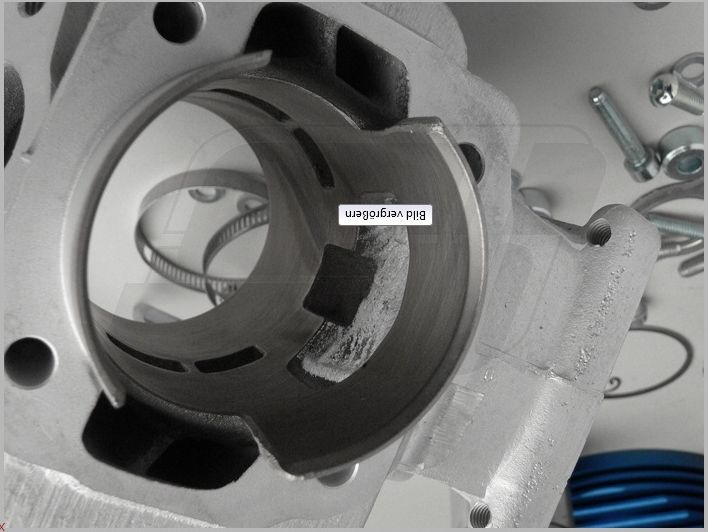

offensichtliche Unterschiede: andere Membran, andere Bohrung
Auch die Ähnlichkeiten bei den Überströmern sind nur auf den ersten Blick vorhaden:
Beim genauen hinsehen sieht man aber ziemlich deutlich, wie unterschiedlich groß die Nebenübströmfenster sind und noch deutlicher wie unterschiedlich die Kanalführung.
