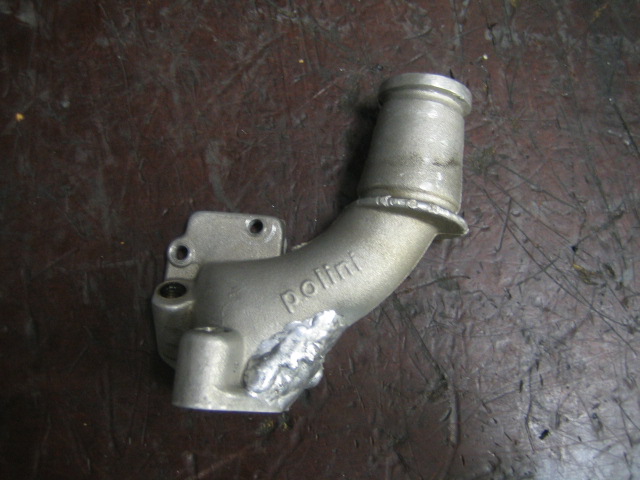

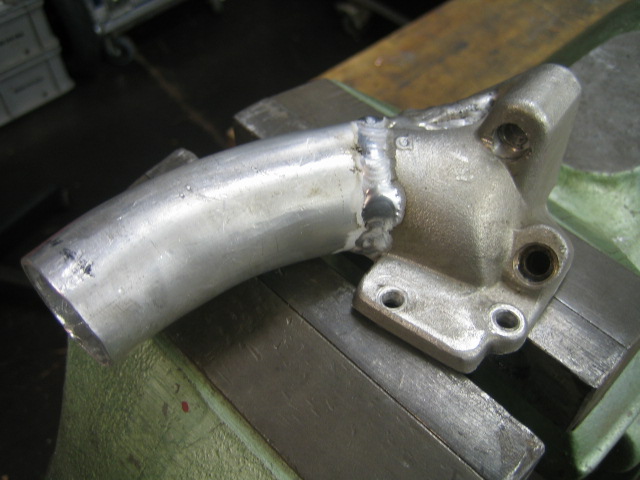

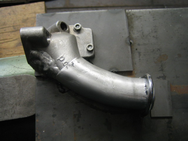

Hab das mal gemacht für nen 28er Keihin. Alurohr mit innen 30 / außen 35 weich geglüht, grob gebogen und drangeschweißt.
Am Ansauger gehäuse wurde noch ordentlich Material aufgetragen, ums dann innen weiter aushöhlen zu können und damit die Krümmung vom Rohr geschmeidiger reinläuft.
mit dem Winkelfräser von Proxxon und Geduld ist das Fräsen der Kanäle gar kein Thema, einfach mal trauen, aber ruhig bleiben :-D

@ Hugo: Ich habe meinen 19er im Bereich des Ansaugbalgs abgeschnitten - soweit ich rein kam :-D ausgefraest und die verdammten Gusslunker entfernt - dann ein gedrehtes Rohrstueck angeschweisst!

Ich hab leider kein "Rohr" uebrig obwohl ich gelegentlich eins hab :-D . Ist aber aus einem Alurundmaterial leicht herzustellen. In meinem Fall: Da=35mm di=28mm Laenge 43mm! Nut fuer Vergasergummi reingedreht - da ist nichts hochwissenschaftliches dran!
