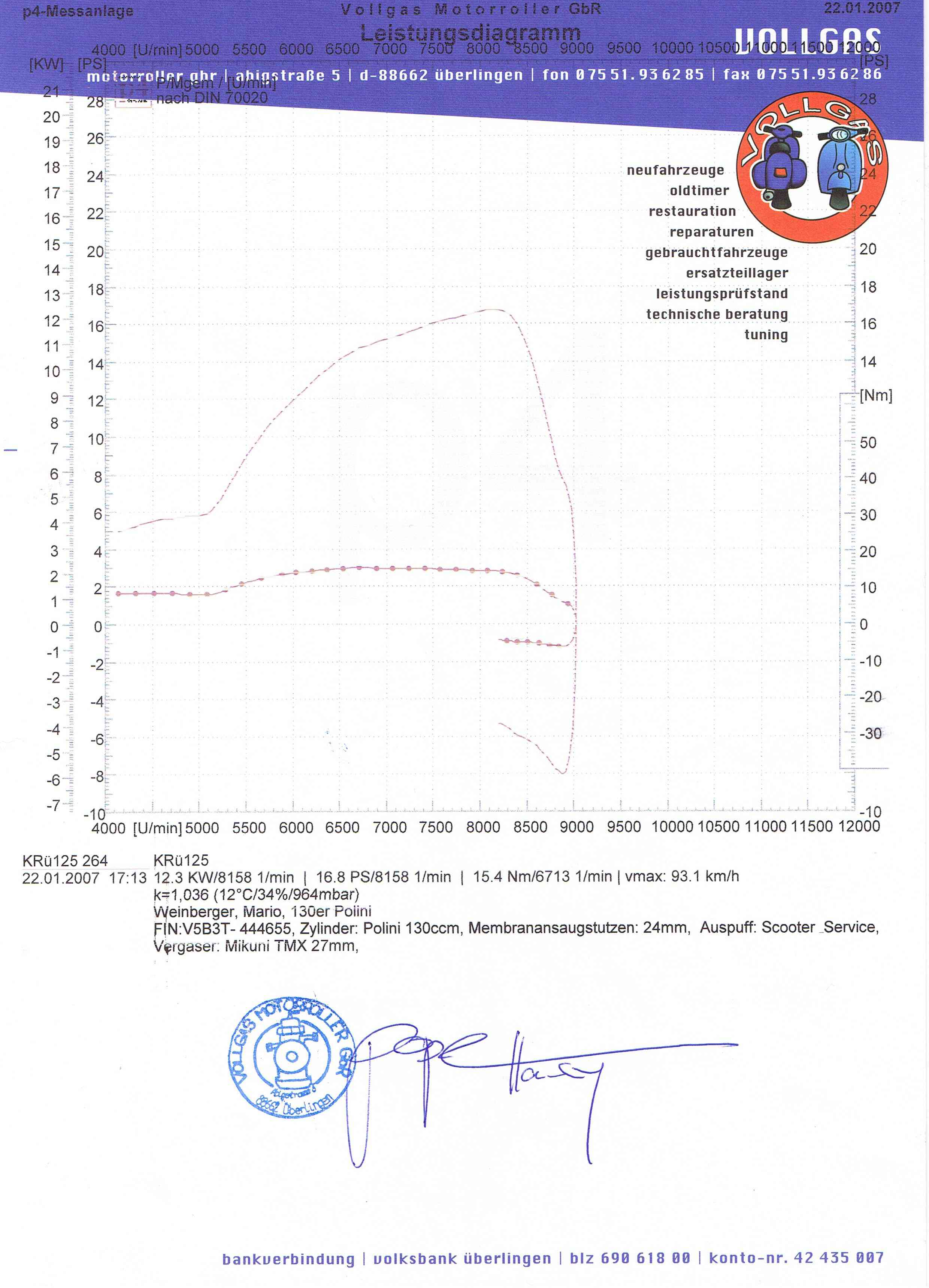

Hier ist noch das Leistungsdiagramm,l da noch mit 220er HD (jetzt 230) und 80er PJ (jetzt 40)
So wie ich das der Mikuni Anleitung entnommen hab, ist die Nadel aber doch eher für den mittleren Bereich, da wpürde ich doch durch ein "Runtersetzen" eher Leitung verlieren.
Der Drehzahlbereich in dem er zu fett ief, war eher so unter 5000rpm...
Soll ich dann mal ne noch kleinere als die 25er ND probieren oder erst mal das Gemisch mit der luftfilterseitigen Schraube rausdrehen?
