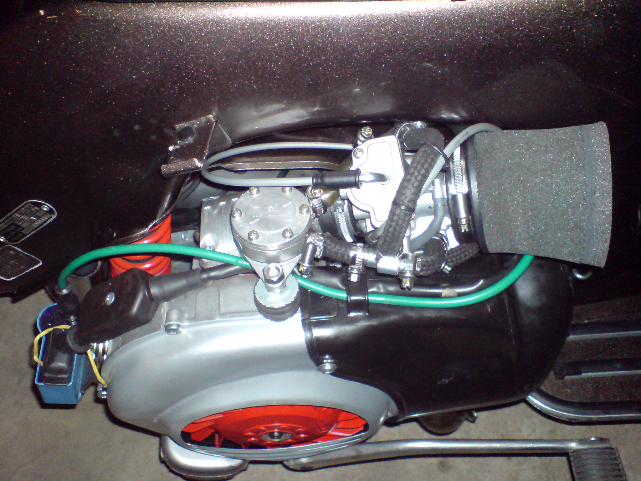

Nachdem sich auf dem Worb5-Prüfstand meine gewrobelte Mazzukacki-Langhubwelle verdreht hat, war eine Motorrevision quasi notwendig. Der Motor wurde also im eingebauten Zustand (dank Frank und Stephan auf einem praktischem Rollwagen) geöffnet. Die verdrehte Welle wurde rausgenommen und erstmal herzlich durch den Keller geworfen. Da ich der neuen Kurbelwelle einen schönen Arbeitsplatz herrichten wollte, wurden beide Lager und Simmeringe getauscht.
Da Frank immer frische S&S-Wellen auf Lager hat (und diese Teile wohl momentan das beste Verfügbare darstellen) wurde also nicht gegeizt und diese geschmeidige Welle eingebaut:
Gleichzeitig habe ich die Chokeansteuerung etwas überarbeitet und einen längeren Gaszug mit Schleife eingezogen - so, wie es sein soll.
Zusätzlich wurde der MMW2-Ansaugstutzen überarbeitet, da ich leider eine Schraube zu fest angezogen hatte. Mit neuen, selbstgeschnittenen Dichtungen und Dirko-Paste versehen wurde der Membranblock erneut abgedichtet und montiert. Frank modifizierte mir den Deckel so, daß die Schrauben vom Ansauger-Deckel mit Federringen gesichert werden können. Diese ist meiner Meinung nach extrem sinnvoll, daher bin ich für Franks Mühe sehr dankbar.
Zum Schluß habe ich dem ganzen Benzinpumpen-Vergaser-Schlauchgefrimmel ein Facelift verpaßt, überlege aber die Mikuni-Pumpe über den Winter unter dem Tank zu montieren.
Heute Abend wird noch mal die Zündung abgeblitzt und dann sollte das Motorkapitel mal vorrübergehend abgeschlossen sein.
Wie bereits geschrieben hatte die Vespa mit der alten Welle bereits 25,7 PS am Hinterrad, vielleicht ist es mit der S&S-Welle ja wieder etwas mehr. Trotzdem wohl nicht schnell genug um Horst das Wasser zu reichen...
Heute abend wird noch mal die Zündung abgeblitzt und dann sollte das Motorkapitel mal vorrübergehend abgeschlossen sein.
