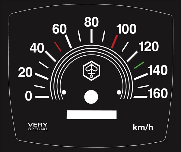

hey jungs...wie ihr vielleicht schon mitbekommen habt,
kann man die tachoblätter in zwei varianten bestellen, einmal
mit farbigen markierungen:
und eimal ohne farbige markierungen:
(PIAGGIO-BIER LOGO natürlich inc.)
alle die, die nun VERBINDLICH eines oder auch mehrere haben wollen,
schreiben mir bitte ne mail ([email protected]) und geben an,
wieviele sie von den jeweiligen varianten haben möchten!
FARBIG oder SCHWARZ-WEISS halt...im betreff einfach den gsf-namen.
preis wird 1,30 € pro aufkleber inc. versand betragen!
zur bezahlung werde ich euch später nochmals um euer OHR/AUGE bitten.
EDITH SACHT, AUCH EURE ADRESSEN WÄREN SCHONMAL SEHR HILFREICH...

für die, die´s noch nicht gemacht hammmm,
so wird verbindlich bestellt:
mail schicken ([email protected]) mit...
...gsf-namen im betreff
...gewünschte menge der ausführungen (bunt oder s/w) im text
...lieferadresse im text
preis wird höchstens 1,20? inc. versand pro aufkleber sein,
everything is gonna be all right!
gruß jannis

so...muster bekommen, resultat: scheiss druckerei. preise sind zwar super günstig, qualität jedoch ziehmlich %*'&?!
hier paar bilder:
ausstanzungen sind viel zu groß, kleiner gehts bei denen leider nicht, auch das schwarz ähnelt mehr einem dunklen lila irgendwie!
aus der ferne betrachtet siehts ganz gut aus..! jedoch werden die aufkleber nun keines falls dort gedruckt. werde mich schnell um etwas neues kümmern, also habt bitte noch etwas geduld, preis bleibt, wie ich hoffe, in der angepeilten region.
