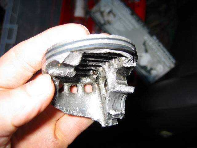

Hallo zusammen,
könnt Ihr bitte von Euren zerbrochenen Malossi 136 Kolben hier Bilder einstellen.

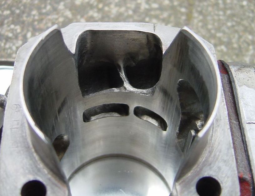

Beim einen oder anderen ist ja das Hemd unterhalb des Einlassfensters abgebrochen und genau die Bruchstelle (Verlauf) interessiert mich.
Interessant wäre auch noch die Info, wie das Einlassfenster im Bereich der Zylinderlaufbahn bearbeitet wurde, am besten mit Bild.

Mich interessieren alle zerbrochenen Kolben. Es sollen wohl auch unbearbeitete Kolben in unbearbeiteten Zylindern zerbrochen sein. Und genau über die Bruchstellen will ich mich informieren.
steckt man einen unbearbeiteten Kolben in einen unbearbeiteten Zylinder und schiebt anschließend den Kolben mit leichtem Druck auf der Einlassseite hoch und runter, merkt man sofort dass das so nicht lange gut gehen kann. Der Kolben bleibt immer fies am Einlassfenster hängen.
nö, sicherlich ist er an den bruchverläufen interessiert.

dann so:

Hab schon mehrere Kolben gesehen bei denen das Hemd etwa in der Mitte vom Einlassfenster abgerissen war.

Das hackeln ist mir heute auch aufgefallen, deswegen hab ich das Einlassfenster nach unten hin ovalisiert und ganz flach angefast.
Das Kolben "abschneiden" gefällt mir irgendwie garnicht, und der weiche Malossi-Guss gefällt mir auch nicht so dolle.

Sicherlich begünstigt ein Abschneiden den Verschleiss. Andererseits kann man auch mit abgeschnittenem Kolben 10 000km auf den Zylinder drauf fahren. Dann entweder Übermaß, Abschneiden und von vorne, oder nikasilbeschichten und einen Kolben mit dem selben Maß nehmen. Letzteres sollte deutlich länger halten und ist vom Preis her, wenn es denn mal so weit ist, auch nicht teurer als ein Übermaßkolben iVm bohren und honen.
Man kann die laufbahnseitige Einlasskontur sowie den Kolben an den entsprechenden Stellen natürlich wunderschön anfasen, verrunden und polieren, so dass beim "Schiebetest" überhaupt kein Verhaken mehr zu bemerken ist. Ob das allerdings ausreicht um (in jedem Fall) zu verhindern, dass der Kolben im Betrieb nicht doch irgendwann einen Teil seines Hemds verliert, is noch nicht bewiesen worden, bzw. bekannt.
Ich hatte überhaupt keinen Bock auf Kolbenhemdgeschnetzeltes, darum hab ich das Ding bisher immer rausgeschnitten. Dadurch hab ich zwar mehr Verschleiss, aber wenn ein Teil vom Kolbenhemd abbricht is viel mehr kaputt. Ausserdem is ein abgeschnittenes Kolbenhemd im zweifelsfall der Leistung ja eher zu- als abträglich.

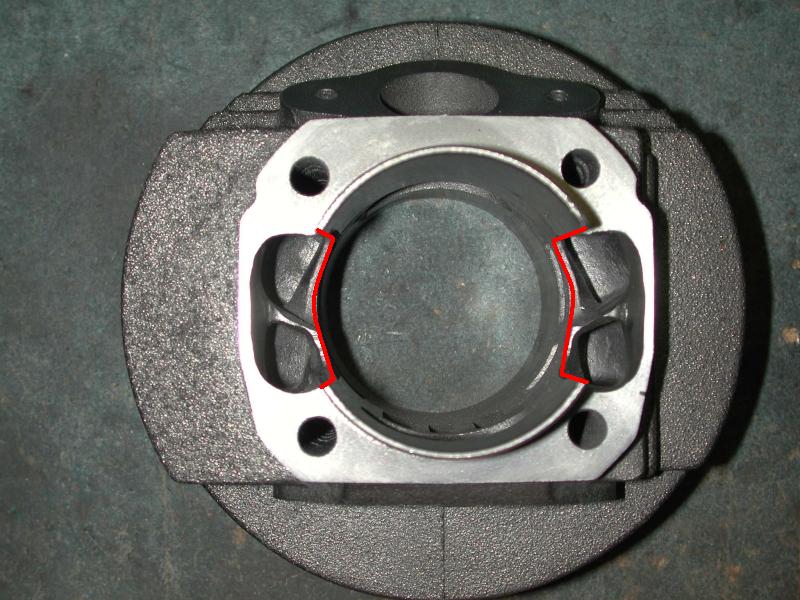

Kann es sein, dass sich die Laufbahn nachträglich verzieht, wenn man beim Malossi Zylinder die "Einschnitte" für die Überströmer in die Laufbahn gemacht hat?
Gemeint sind diese "Einschnitte":
Sowas hatte JOB mal gemutmasst als Klemmerursache.
Ob sich das irgendwie bestätigt hat, weiß ich nicht. Wird er sich bestimmt selbst noch zu äußern.

Das kann ich bei meinem aktuellen Zylinder bestätigen. Nachdem ich die Stege rausgetrennt habe, hat sich der verbleibenden Zylinderfuss nach innen geneigt, und der Kolben hat unten gezwickt.
Hab dann ein langes Haarlinieal auf die Laufbahn gelegt und da konnte ich eindeutig einen Verzug (Lichtspalt) am äußeren Ende des Zylinderfußes sehen.
Und was hast du dann mit dem Zylinder gemacht? So fahren geht wohl kaum! :-D
Hab das ganz (un) "professionell" mit nem Fächerschleifer rauschgeschliffen, bis das Haarlineal plan auflag.
Abgebrochene Malossikolben sind mit wohlbekannt. Haben aus dem Schweinchen auch schon Kolben rausgeholt die am Einlassfenster abgebrochen waren, weil eben der Steg dringelassen wurde. Ok, der Einlass war auch recht erweitert.
Doch seit wir das Einlassfenster im Kolben nach unten geöffnet hatten, gabs auch keine Kolbenprobleme mehr.
Dass sich die Zylinder durch Entfernen der Stege am Zylinderfuß verzieht ist mir noch nicht aufgefallen. Wenn das aber so sein sollte, dann isses mir bisher auch nicht negativ aufgefallen.
Beim aktuellen Schweinchenzylinder hatte ich den Fuß durch unprofessionelles Einspannen des Zylinders am Fuß (ja, die Stege waren schon entfernt) deart übels gequetscht dass der Kolben (ohne Ringe!) nicht mehr durchwollte... die Verengung war auf Höhe Fußdichtungsfläche. Da ich eh dachte der Zylinder sei ruiniert hatte ich auch keine Skrupel die Engstelle mit einem im Fräser eingespannten Fächerschleifer (so'n grobet Teil für die Bohrmaschine) zu bearbeiten. Im UT hat der Kolben jetzt zwar viel Luft um die Hüften, aber Luft im Schritt soll schliesslich der Fruchtbarkeit zuträglich sein und fruchtbar isser der Zylinder.
