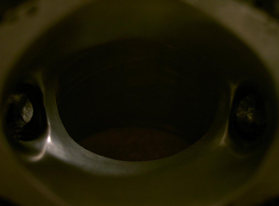

hier einmal zwei Bildchen vom Zylinder:
Die Bearbeitung hat zwar keinen Überhang aber immerhin 1PS gebracht. Aber wie gesagt ich habe den noch nicht zusammen. Die komischen Löcher sind auch schon bei den 25PS gewesen, nur einiges kleiner
