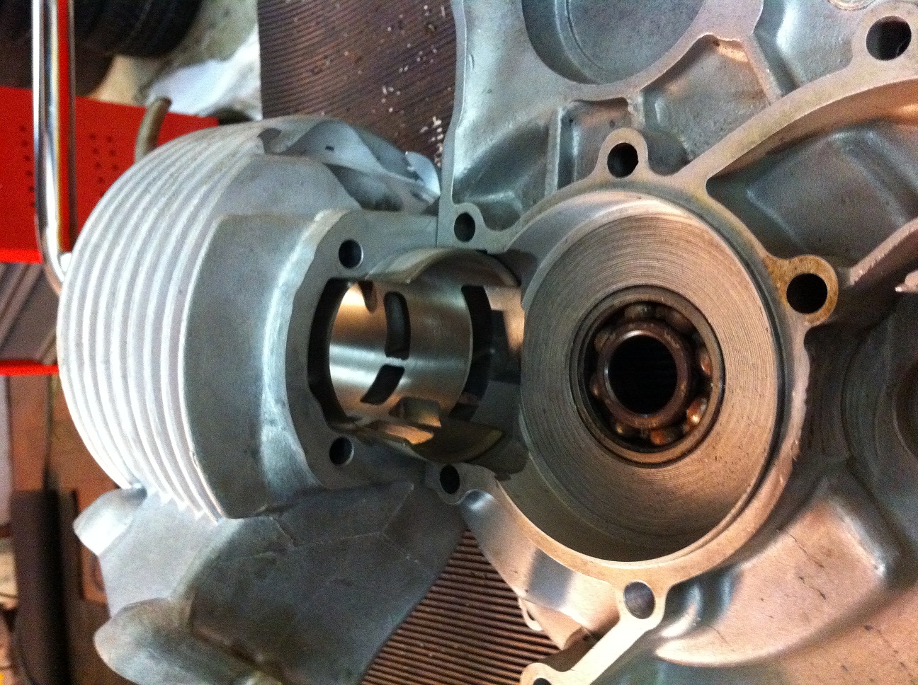

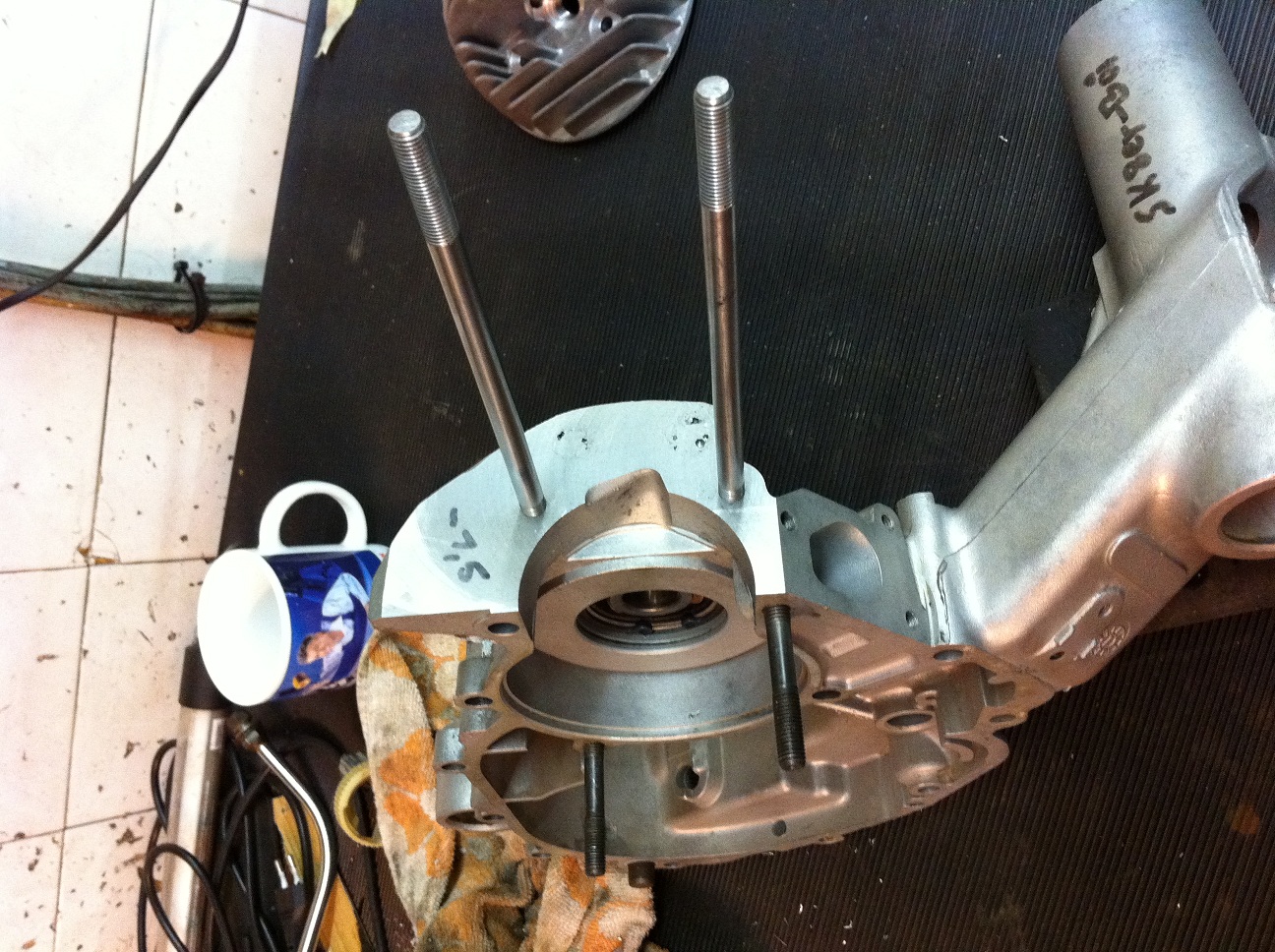

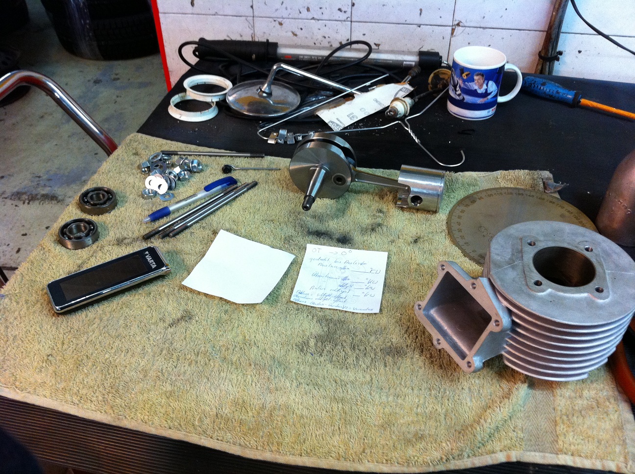

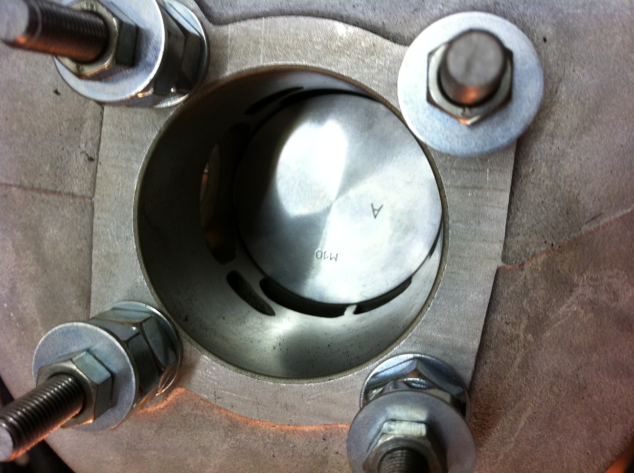

soo hab nach einem Jahr endlich mal meinen Kram zusammen.
Heute erstmal die Stehbolzen auf 7.5 aufgebohrt, um die Stehbolzen vom Kobold fahren zu können.
Dann kurz den (heilen!) Drehschieber vernichtet ^^ ,damit die 54 Welle Platz hat.

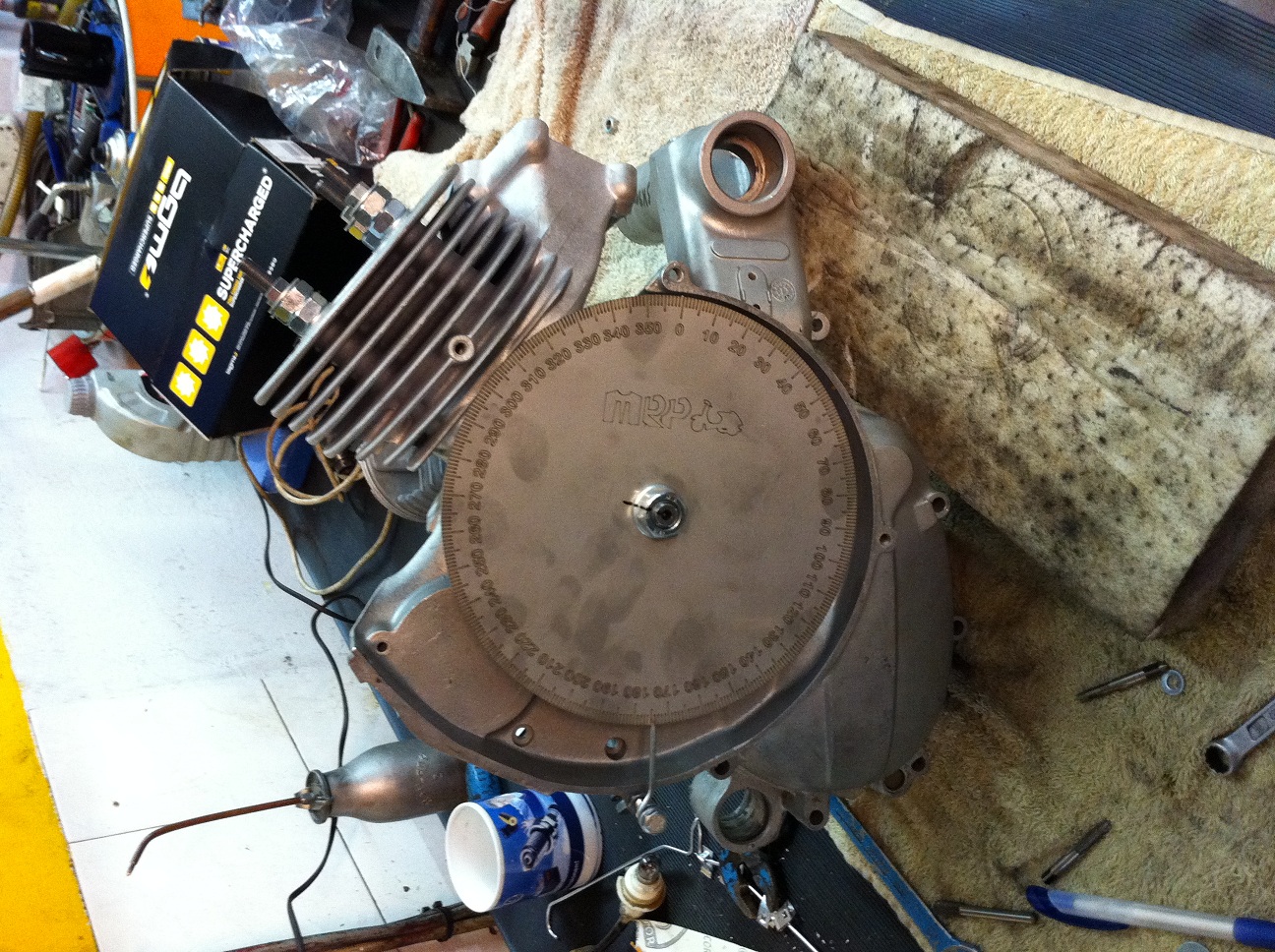

Dann gleich Steuerzeiten gemessen.
Kam folgendes raus (Gehäuse wurde 1.5mm geplant):
1)7,7mm Fußdichtung:
Auslass 179°
Überströmer 125°
Vorauslass 27°
2)mit 10,3 Fußdichtung:
Auslass 191.5
Überströmer 140
Vorauslass 25.75
Kann das hinkommen??
Mir gefällt Variante 1 schon gar nicht schlecht.
Zu meinem Setup:
M1l 09
bgm 54mm Hub laserverschweißt
xl2 Gehäuse -1,5mm , Üs geschweißt
keihin 38 pwk
Vespatronic
K&G kupplung
Auspuff weiß ich noch nicht.
Hatte erst an einen Franz gedacht, nur hab ich Angst,dass der mir zu zahm ist.
Was ist mit dem 55 oder dem Unditaker 3 ?
Soll sportlich werden,aber halt auf der Straße.
Und kann man den Kopf 2mm ausdrehen? Dann könnte ich vermutlich ohne Kopfdichtung auskommen. Geht das ?
Ich würde jetzt noch die Überströmer im Block anpassen ,
Die Ecke im Zylinder an den Üs,
Die Kanäle vom Einlass zu den Üs aufräumen ( wie nennt man den Kanal?),
Auslass Aufräumen.
Und den Quatsch zentrieren und selbstverständlich alles anfasen und entgraten.
Was wichtiges vergessen?

Steuerzeiten würde ich so sehen wie Undi. Sollten halt mindestens 30°VA sein.
Hast du nen kurzen 4.? Je nach dem und Geschmack bezüglich Drehzahlnieveau würde ich wohl auch zwischen Franz und Unditaker wählen.
Würde ich lassen. Je nachdem wieviel Kodi du am ende brauchst bleibt damit noch die Zentrierung erhalten.
Boyesen Ports.
