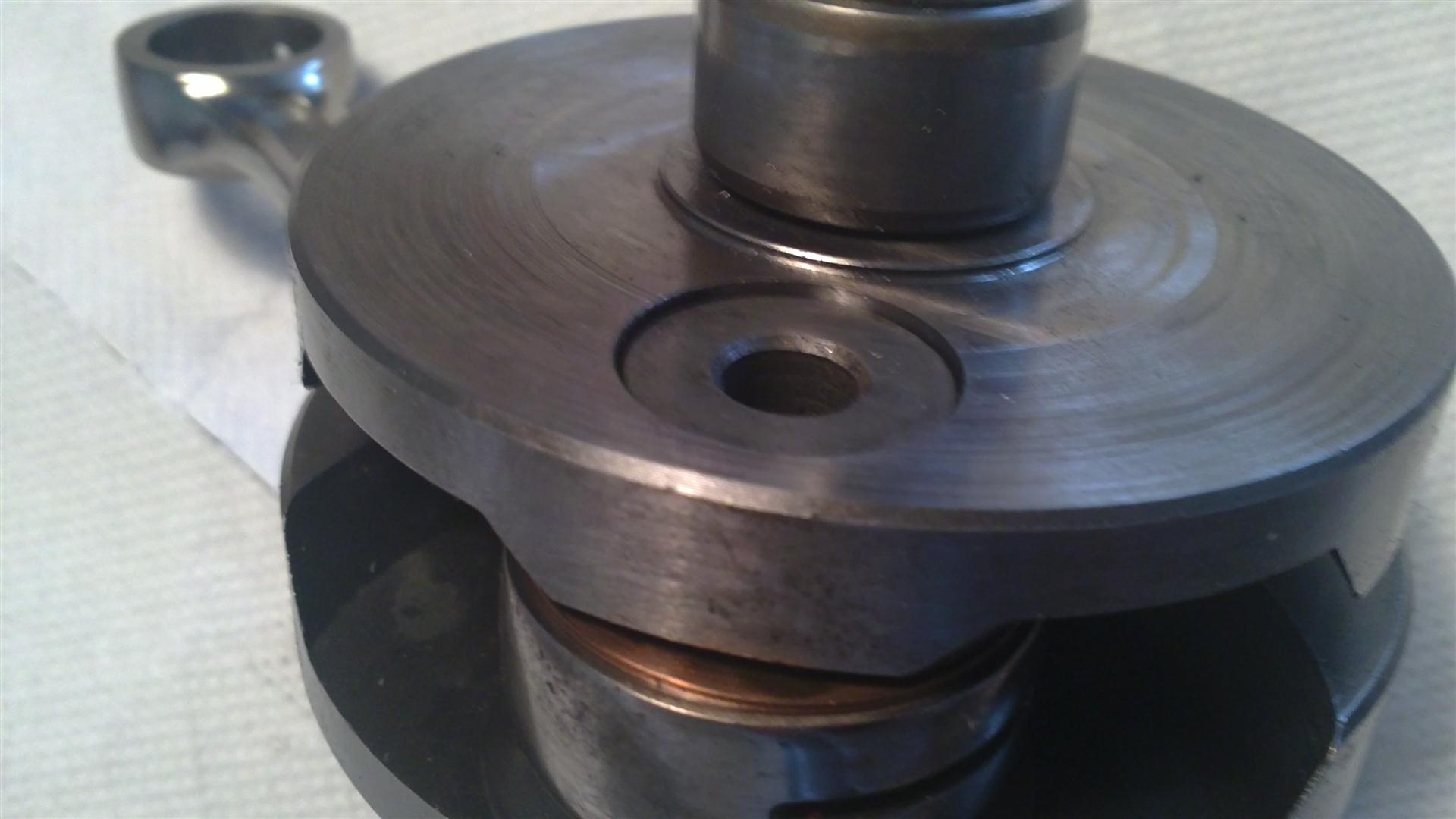

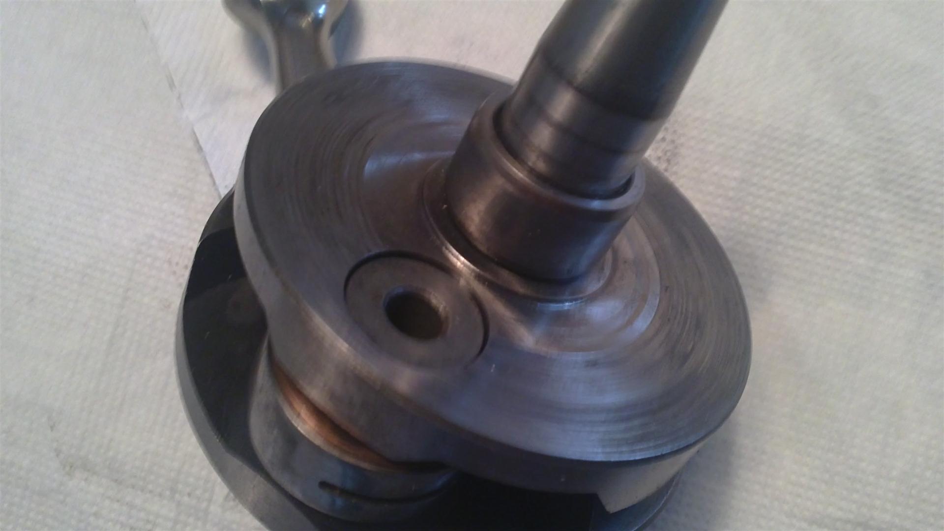

Das hat sich dann erstmal erledigt...weil mir beim Einbau vom kurzen 4ten gerade das hier aufgefallen ist :thumbsdown:
post-10608-035526800 1294573298_thumb.jppost-10608-075076200 1294573300_thumb.jp
Schön aufgegangen, das Kackteil....knappe 1000km Strasse gesehen...kein Renneinsatz...ich könnt gerade mal :crybaby:

Würde ich zusammenpressen und verschweißen lassen.
War bei meinem Rotax auch. Kurbelwelle nach paar mal fahren und paar Prüfstandsläufen aufgegangen und leicht verdreht.
Hab die Wangen wieder ausrichten lassen und verschweißen lassen, seither hält es.
War das eine Mazzuchelli mit geschlitztem Pleuel?
Moin....nein...das ist eine BGM Welle...
@Jolle...werd morgen mal sehen was das SCK dazu sagt...hätt da schon gern ne Neue für bzw. eher nich und lieber was anderes bzw.
eben die Kohlen zurück...mein Vertrauen in die Welle ist irgendwie weg :thumbsdown:
Ist ja leider auch nicht die erste Welle, wo es Probleme mit gab...
Wer presst und verschweißt denn? So für den Notfall...
Pressen und ausrichten hab ich hier bei nem ortsansässigen Motorenschrauber machen lassen und geschweißt wurde von "Rollerkarre".
gabs da nich auch wen hier ausm Forum....
inna halle macht das wohl auch, aber soweit ich weiss verschweisst der nicht
olii ets kann sie wohl auch richten
Bearbeitet von heizer
danke....wie gesagt...ich hoffe ich bekomm morgen ne Neue...die lass ich dann direkt verschweissen...
Bearbeitet von dorkisbored
wenn du sie gelasert haben möchtest schick sie zum helma.
wenn du ihm sagst dass du mein sexspielzeug bist macht der dir das auch recht schnell :thumbsdown:
