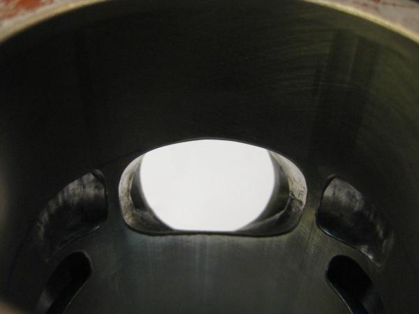

ich mußte beim 09er die stehbolzen versetzen um da einen anderen winkel zu bekommen...

vorher-nachher-kurfe gibts keine, läßt sich auch nicht so richtig vergleichen, weil ich
dadurch den auslaß auch komplett anderst gestallten konnte (viel mehr platz bei den nebenauslässen)
im moment um und bei 27 mit franz ... warte aber noch auf einen puff vom amazombi, der zur vorauslaßfläche paßt!
hab leider nicht viel zeit, aber wenn ich fertig bin, möcht ich eh einen kompletten bericht darüber hier einstellen!
bolzen versetzt ... alustangen eingepreßt - neu gebohrt und ausgebuchst, am kopf geht sich neu bohren so aus.
hab das projekt vor 2 1/2 jahren angefangen weil ich gerne bastle, aber angesichts der ganzen neuen teile die in
der zeit auf den markt gekommen sind würd ich das so sicher nicht mehr machen :wacko:

hier noch ein pic vom auslaß ...
