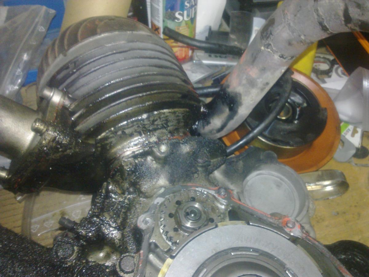

Servus,
mir hats meinen Motor etwas zerlegt, nachdem ich damit nicht mehr anfahren konnte dachte ich
die Kupplung sei im Arsch. Also hab ich den Motor rausgeholt, die Kupplung sieht zwar auch nicht mehr gut aus,
aber als ich den Motor mal durchgedreht hab, hab ich gesehen das sich das Primärzahnrad auf der KUWE teilweise
leerdurchdreht.
Ich werd morgen mal die Kupplung raus holen, und das Primärzahrad abnehemen.
Jetzt stellt sich mir die Frage, soll ich den gleich komplett überholen?
Bin jetzt ca. 1900KM damit gefahren.
Was würdet ihr machen? schon mal neu lagern? Neuen Kolbenring usw.
So sieht das ganze aus!
post-21928-0-11534300-1337717817_thumb.j
post-21928-0-83401800-1337717839_thumb.j
Ausserdem dachte ich immer das Getriebe sei undicht, aber ich glaub das ganze Öl
kam nur aus dem Auspuffflansch!
VG Tensch
Bearbeitet von tensch
Das verursachende Problem, ist eigentlich nur der Mondkeil auf der Kurbellwelle, den hat es abgedreht
und mit der Zeit hat sich wohl das Primärzahnrad etwas gelöst.
Jetzt immer noch die Frage, würdet ihr den gleich komplett überholen??
Getriebe neu distanzieren könnte ich glaube auch nicht schaden!
VG Tensch
