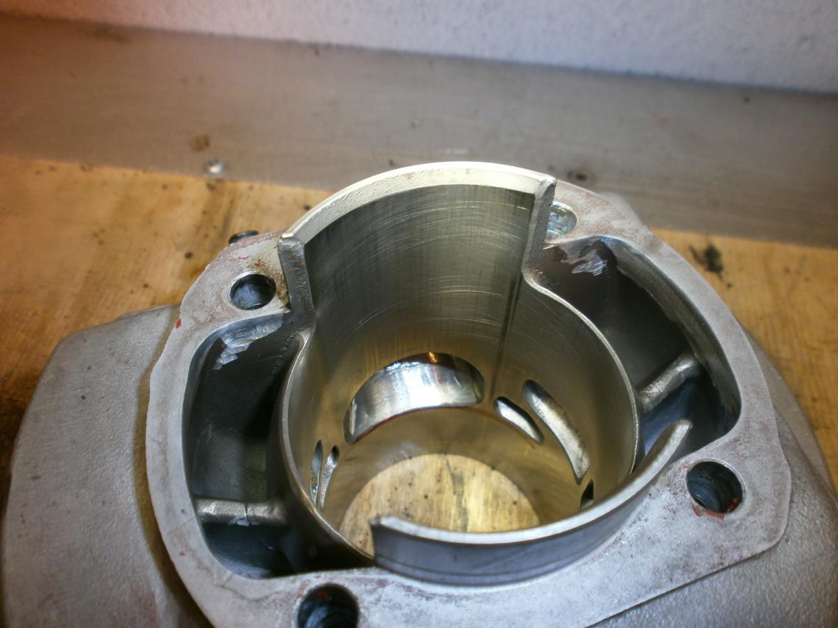

hab heute mal meinen zylinder gezogen um die Nebenauslässe zu machen.
Doch ich glaub ich muss erstmal neues Werkzeug kaufen, da ich da beim besten Willen nicht hinkomme.
Ich werde wohl die Stehbolzen aufbohren (auf 9mm), dann mit Winkelstück und Stiftfräser mich geißeln und dann Buchsen einsetzen.
ich hab mal nen paar Bilder gemacht:
hier sieht man den aktuellen Auslass ( 128,5 zu 191,5 mit gerader Kante)
Möglichst gerade durchgezogen (mit Stahlmaß kontrolliert, Durchmesser passt aber noch nicht zum Puff)
Mal mit dem Fräser probiert.
Aber er ist einfach zu kurz.
Hiemit gehts schonmal nicht....
Werde jetzt nach soetwas mich umsehen ( die Versanddauer schreckt mich ab)
http://www.ebay.de/itm/NEW-dental-Lab-MARATHON-Handpiece-35K-Rpm-Electric-Micromotor-N3-micro-polishing-/280858899497?pt=LH_DefaultDomain_77&hash=item41647eb429
Wie soll ich die Nebenauslasse danach gestalten , einfach nur bisschen verbreitern und bis oben hochziehen, oder ? Nach unten erweitern ist doof ?

Puh das mit dem 9er Bohrer hätte ich vielleicht nicht gemacht !
Mess mal vom obersten Punkt die Steuerzeiten ?
Nicht das du über den hauptauslass kommst ?!
Ich würde die stehbolzen aufbohren , nicht den Kanal.
Die nebenauslässe sollen danach auf Höhe des hauptauslasses.
Es wird wohl auf den zahnartzfräser draufhinauslaufen.
