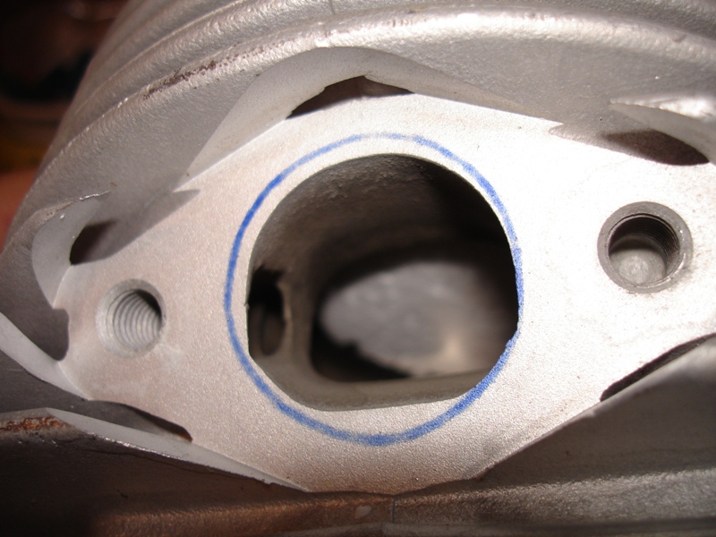

also eher auf der falsche stelle beim M1L?
muss mal mein meinen gesundheistdrink fragen ob der rechst oder linksdrehende bakterien drinnen hat, je nachdem dreht dann auch das spühlwasser... :-D
O :-D
edith fügt noch hinzu:
kante hier eindeutig unten...
Bearbeitet von Uncle Tom
aber ich seh die kante doch oben. was nun?
so?
rotgestrichelt der auspuffflansch und schwarz der zylinderflansch ?

The discussion is about the flat part on the low side of the exhaust port
and why in contrary the exhaust flange is circular.
The discussion is about the straight edge at the bottom of the exhaust port, while the Exhaust flange remains circular (as stated above). Assumedly and affirmed by literature it´s supposed to have an positive effect on the emptying of the combustion chamber by providing a kind of suction.
Bad technical english, i know, but maybe you´ll still get the point.
