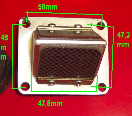

Ich hab noch ne Boyesen Rad Valve für die YZ80 rumliegen. Die sollte passen:
Hat allerdings vom angegossenen Stutzen nur 28mm Durchmesser und dieser ist komisch schief:

Ich hab noch ne Boyesen Rad Valve für ne YZ250 Bj. 90. Die hat auch ne 38er weite. Passt allerdings so nicht. Mit nen bisschen Langlöchern, schmaler fräsen des Membrankastens (der hat da echt viel Fleisch) und dem Spacer wird die aber in den CR125 Zylinder passen. Bilder gibt´s, wenn ich sie vom Fräsen zurückhab. Ob´s nachher was bringt, sieht man dann noch später. Zumindest hat mich die Membran nur 1? plus Porto bei ebay gekostet.

Wie ist jetzt die genaue bezeichnung für die Boyesen die für das M1L Membran passen??
Wo bekommt man die??
Offensichtlich passen die von der RD350, wenn man die Löcher anpasst (siehe superplus71).
Andererseits ist das im M1L ziemlich wahrscheinlich eine Honda CR80 Membran: ebay1, ebay2, ebay3, ebay4, ebay5
Das würde auch erklären wieso das Lochbild perfekt auf andere Honda Zylinder passt. Dann müssten ja die Tassinaris für ne CR80 auch perfekt passen.
welche vforce paßt in den M1L rein?
Honda CR80
Hab mir halt noch nie ne CR80 original Membran angeschaut. Hab nur mal versucht die M1L Membran in meine Autisa Zylinder für Honda (jetzt für Smallframe) zu stecken und das hat nach ein wenig fräsen perfekt gepasst.
