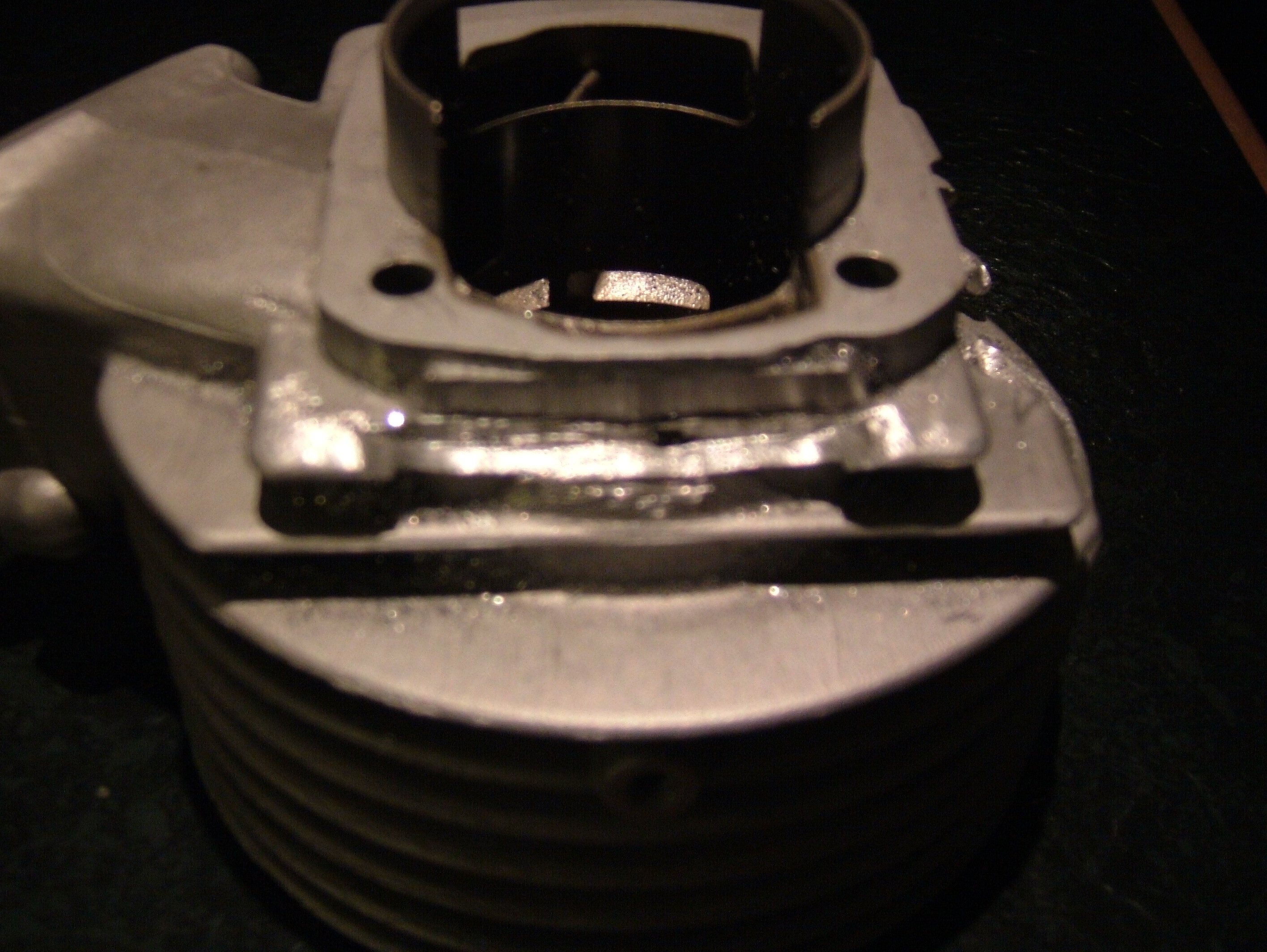

Bin im Aufbau,und schon gleich gescheitert.Bei mir paßt der der Zylinder nicht auf den Motorblock,mußte also den Dremel ansetzen.Was ist den eure Meinung?Ich habe sowohl am Zylinder als auch am Block gefräßt und bin gleich im Überstromkanal gelandet :-D .Zu welcher schließmöglichkeit würdet ihr greifen:Petec/Weicon/Loctite etc....? Ach ja wenn es nicht zu sehen ist,es ist Limaseitig!

du hättest besser, wie glaube ich alle anderen inkl. mir, den oberen ,,führungsring,, am motorblock ,oder wie das heisst, für das lüfterrad einfach wegnehmen müssen.
so is das der megapfusch.

du hättest das Material wohl eher am Motorgehäuse entfernen sollen!
Das Loch ist ja noch relativ klein, dürfte doch mit Kaltmetall verschließbar sein.

Hallo werde meinen dummen Fehler diese Woche noch zeigen, :-D
Knetmasse so für Kinder? Oder Kaltmetall das man zum Vermischen kneten muss und das dann aushärtet?

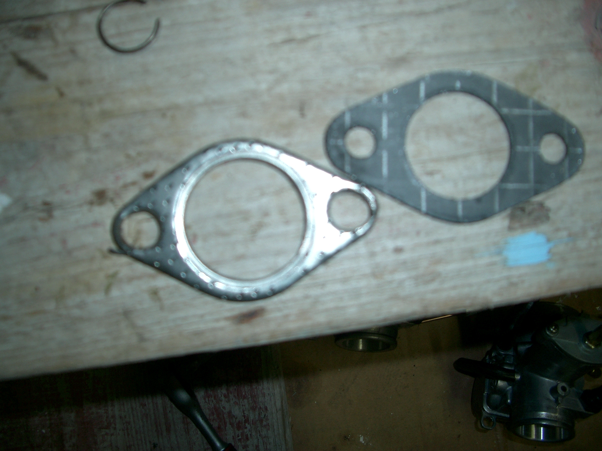

welche Auspuffdichtung verwendet ihr so bei euren Quattrinis?
Gibts denn auch irgendwas passendes?
Gruß Tensch
Sofern Du einen planen Flansch hast hat sich Dirko oder Auspuff Dichtmasse bewährt. Weniger ist manchmal mehr.

warum schneidest du nicht die beiliegende mit einer nagelschere zurecht???
die kommt mir etwas klein vor, wenn ich die auf meinen Krümmer lege.
Hohle mir morgen mal die KTM Dichtung, kann ja nie schaden die in der Werkstatt zu haben

kann sein, dass der haendler die dichtung erst bestellen muss. die ist fuer 65er bis baujahr 2008...
(jaja, so 'ne vespa hat schon 'nen dicken kruemmer :-D )

Ist schon bestellt, hat der Enduro Bunker leider nicht auf lager.
