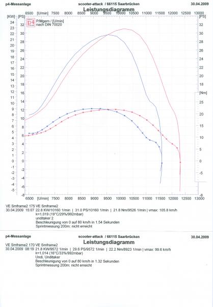

Gerade noch den "Unditaker II" gebraten.
Kann schon sein, dass Rasputin recht hat.
Ich glaube es hackt. Mein M1L mit gleichem Setup, aber 35er Gaser, hat mal locker 10Ps weniger mit dem Franz.
Wie soll ich meine kurze Nudel jemals wieder hart bekommen. :-D
Gibts bei solchen Problemen Selbsthilfegruppen im GSF, die z.B. mit Auspuffschweißen das angeknackste Ego auf vordermann bringen?
Ist der Auspuff eigentlich schon im Roller verlegt?
Kostet einiges an Leitung wenn der Auspuff im Roller verlegt ist gegenüber gerade

Kann nicht beurteilen wie das bei "manch anderen" aussieht. Bei mir hat das noch nie einen nennenswerten Unterschied gemacht. Das hier ist im übrigen auch kein gerades Rohr, sondern hat einen aus drei Segmenten bestehenden 90° Bogen drin. Das kann eigentlich nicht schlechter werden im Verlauf. Beispiel siehe hier (Lambretta mit für den Auspuff zuviel Steuerzeit am Auslass), einmal krumm, einmal gerade:

Der Motor den du hast dürfte sich aber auch vergleichsweise unstressig fahren. Das hier ist ziemlich sicher recht anstrengend zu bewegen. Ich mach das was am Ende dabei rauskommt sicher als Verlauf, dann kann man ja mal damit fahren.
