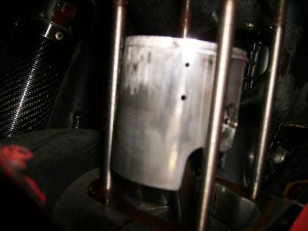

.........die unmotivierte zerstörung geht weiter!
iss nun der 2. der hops gegangen ist.
wer eine idee?
meine vermutung: zylinder war vom vorjahr, kolbenring neu, dass sich der kolbenring bei der aufwärtsbewegung eingehängt hat??!!
möglich?
zündung war / ist top geblitzt(vespatronik) 30er mikuni auch gut eingestellt( noch eher zu fett als zu mager)
quetschkante ca.1.0
hein gericke performance öl(das grüne)
superbenzin
mischung 1:50
9er ngk

Die Fotos sind leider nicht besonders scharf, aber für mich sieht das so aus, als ob der Zylinder nen Hitz Todt gestorben ist.
Ursachen könnten sein:
- Zündung zu spät, oder falscher Wärmewert bei der Zündkerze (Das kann zum nachglimmen der Verbrennung führe, weil die notwendige Verdichtung nicht mehr erreicht wird)
- Falsch abgedüster Teillastbereich
- Dämpfer/Stinger zu dünn (Wärme Stau durch den Auspuff)
- Zu geringes Laufspiel Kolben/Zylinder
Da ich selbst auch schon einen M1L bei nem "einzelnen" 400m Sprint geschrottet habe, den ich vorher ohne Problem für Stunden auf ner Kartbahn gedroschen habe, kann ich nur bestätigen, dass das Laufspiel eine falsche Bedüsung (in meinem Fall) ziemlich krumm nimmt! So viel zum Thema ALU hat die bessere Wärmeableitung.
Würde einen neune M1L mit 0,08-0,09mm Honen lassen, oder halt damit leben, dass er auf Bedüsungsfehler kleinlich reagiert.
duerfte eher am fehlenden warmfahren gelegen haben, bzw. am vorstart kuehlt so ein alu-zylinder ziemlich schnell aus.
simonb, mach' doch 'mal ein scharfes foto vom kolben, schraeg von oben auf die auslass-seite.
