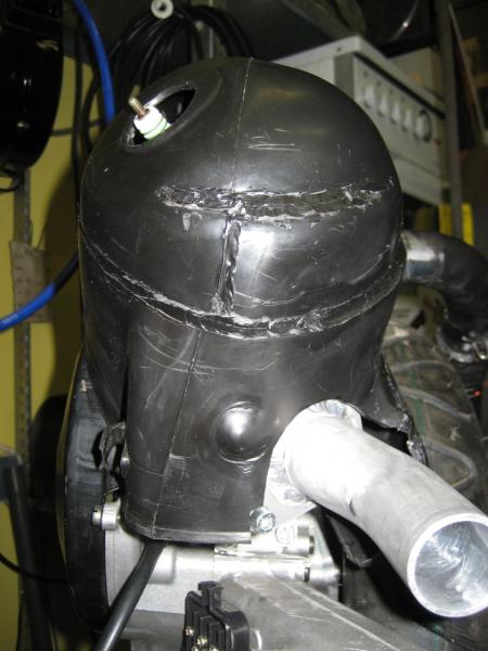

So, ich hab den Motor wieder rausgebaut und hab die Hutze nachgeschnitten, ist das so in Ordnung, oder muss da noch mehr weg ?
Wie sieht´s am Auslass aus, muss ich da auch größer schneiden ?
Bin mir nicht so sicher, ob am Auslass überhaupt was rausblasen sollte. Deshalb würde ich sagen, dass passt schon so.
Am Einlass weiss ich das ehrlich gesagt nicht so wirklich zu bewerten. Ich hätte jetzt gesagt, dass ist beim M1L sowieso nicht so das Problem, weil der Membrankasten nicht wie beim Mallossi im Kühlluftkanal steht.
Kann man denke ich ganz gut auf dem Bild hier erkennen:
Da ist links neben dem Membrankasten ne Menge Platz, wo die heisse Luft auch normalerweise lang strömt.
