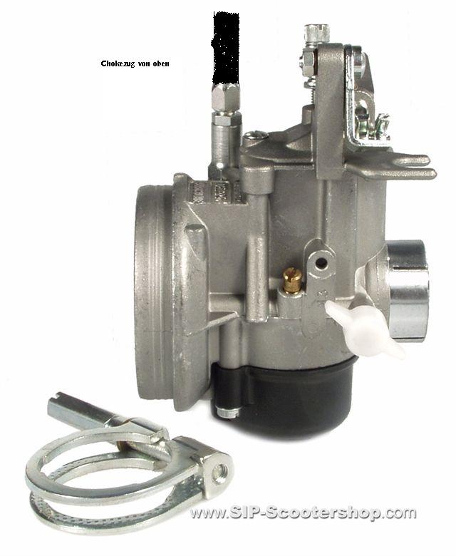

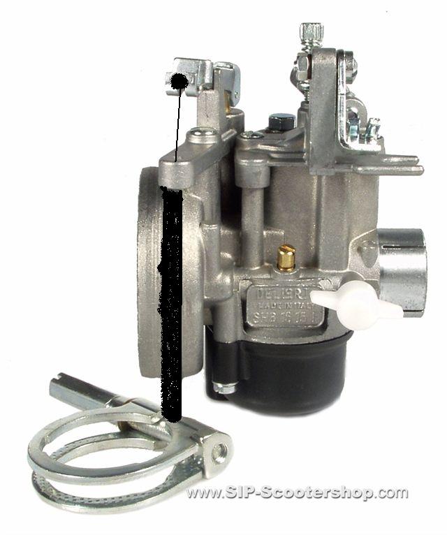

Der Gaser kommt in eine XL2 - der Zug betätigt den Choke über einen Wippen-Hebelmechanismus. Der andere gaser (20/20) scheint wie mein 19/19er zu sein, da wird der Choke direkt im Gasergehäuse vom Knubbel gezogen.
Wäre der XL2 Zug ein wenig länger, könnte ich den von oben kommen lassen und an das andere Prinzip anstöpseln. Jedoch kommt der Zug von unten und wird auch in der Lage eingehängt --> Siehe Bilder
Nur passt der Original-Knubbel vom XL2-Zug nicht in die Öffnung vom anderen Vergaser. Der muss dann auch umgebaut werden. Ausserdem würde dann der XL2-Zug einen sehr engen Bogen machen, so dass der Choke sich nicht mehr zwingend von alleine zurückstellt. Also ist der zu kurze Zug dein geringeres Problem...

Hm, klar...das kommt noch erschwerend dazu. ABER...was haltet Ihr von der Idee?
sieht ja ok aus, deine koststruktion.
ich habe jetzt mal geguckt, wie ein xl2 chokezug aussieht. bei sip ist ja ein bild. artikel 94042000.
das heißt aber, dass du ja einen ganz normalen zug nehmen kannst und dort einen entsprechend dicken knubbel anlöten kannst. hartlöten vielleicht, normales löten wird zu weich sein. vielleicht passt auch einer der ganz kleinen schraubnippel, wobei ich glaube, dass die zu lang sind.
