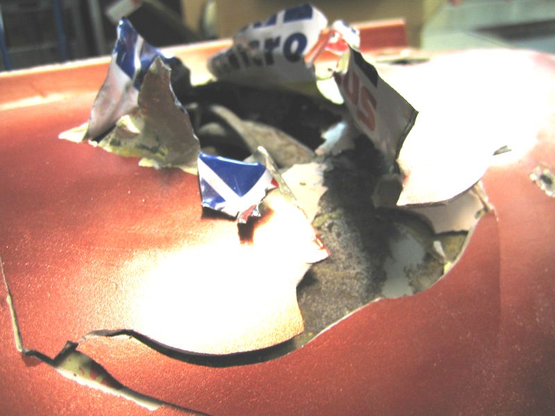

Story: Ein Bekannter von meinem Bruder hat bei Egay unbesehen eine frisch restaurierte PX200 gekauft. Der Hannes sollte das Ding nur ein bißchen einstellen und TÜV-fertig machen...
Recht bald war klar daß bei dem Ding doch ein bißchen mehr zu tun ist und die Vorstellungen vom Zustand eines Rollers teilweise recht ambivalent sind. Also wurde angefangen das Teil zu zerlegen. Mit einer Mischung aus Belustigung und Entsetzen hab ich ein paar Bilder gemacht.

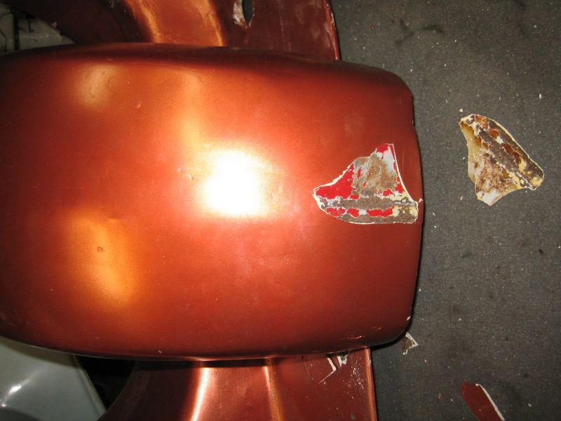

Spachteldicke im Bereich des Trittbretts

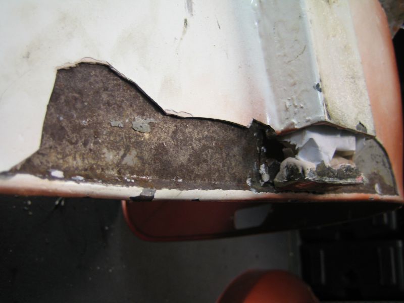

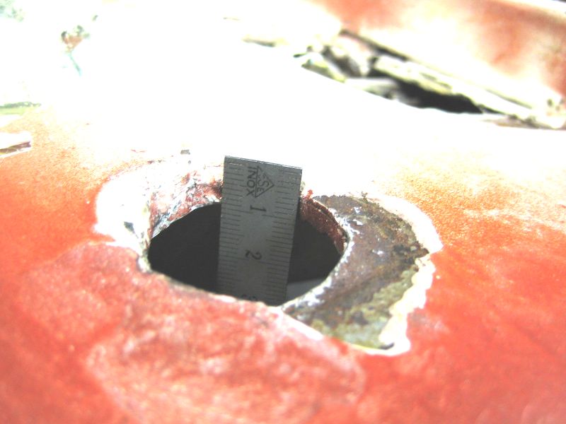

Unterm Holm war der Rahmen auf DIN A5-Fläche komplett durchgerostet, auf den Rost Dosenblech geklebt und 5mm dick überspachtelt.

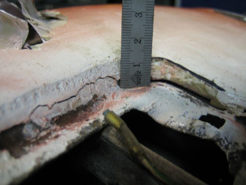

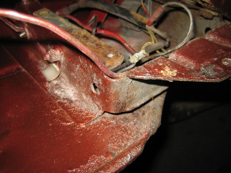

Rahmen an der Schwingenaufnahme durchgerostet

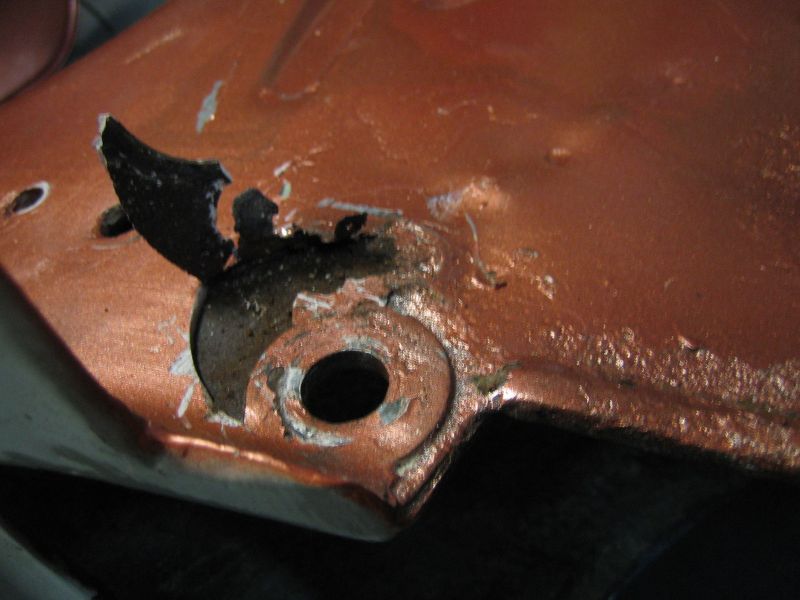

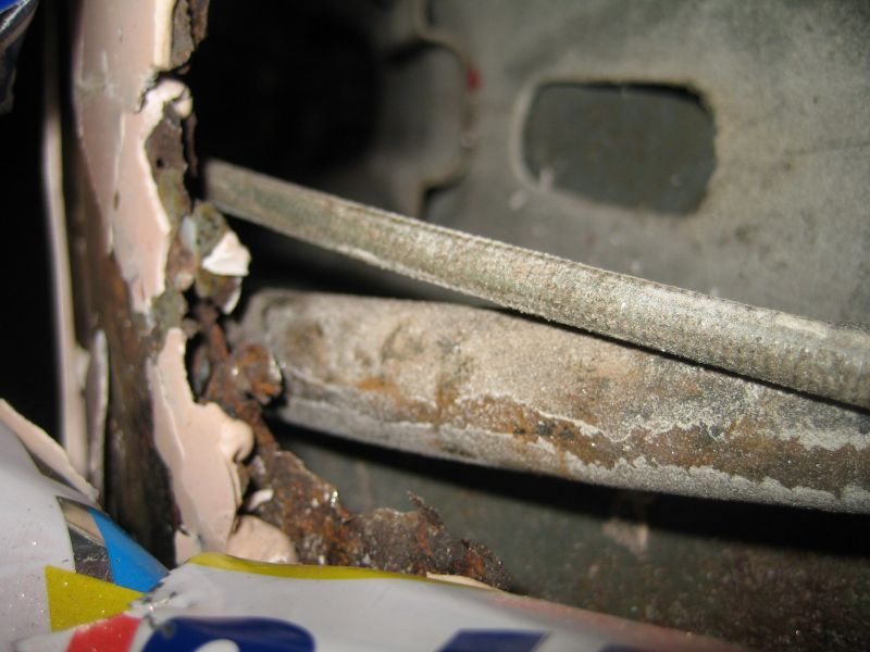

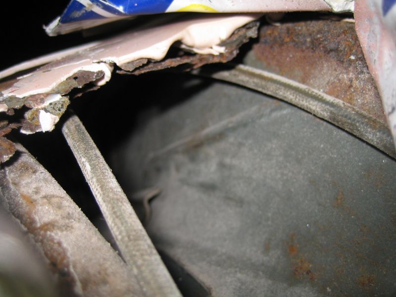

Alle Sicken komplett zugespachtelt. Die Verstärkung ist ein aufgeschweißtes Vierkantrohr

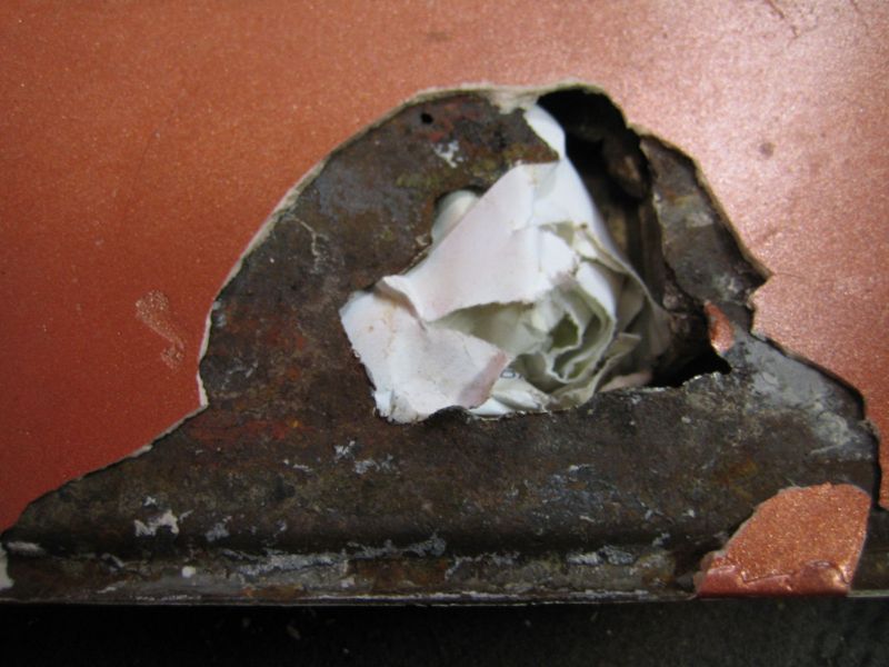

Das seitlich offene Vierkantrohr war mit Papier (!) gefüllt und stirnseitig zugespachtelt
Die Teile wurden vor dem Lackieren nicht mal geputzt, geschweige denn entlackt oder entrostet. Einfach drüber..

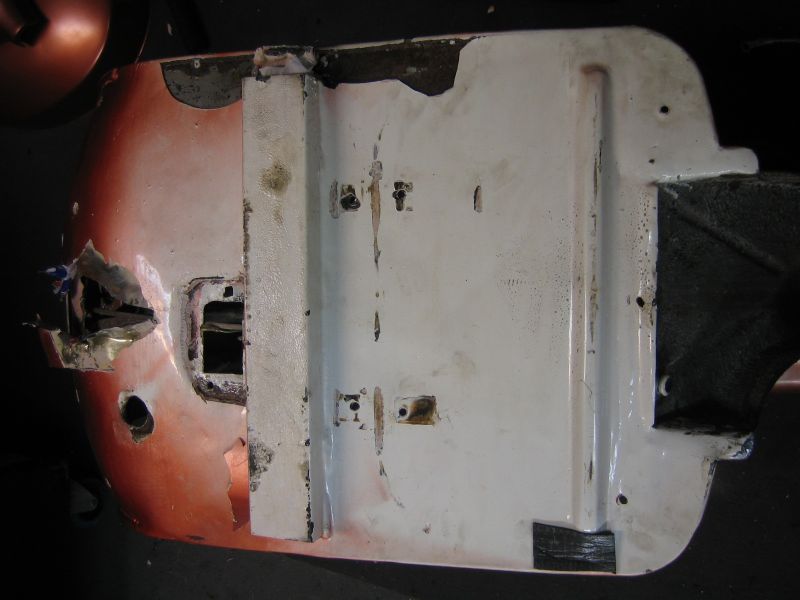

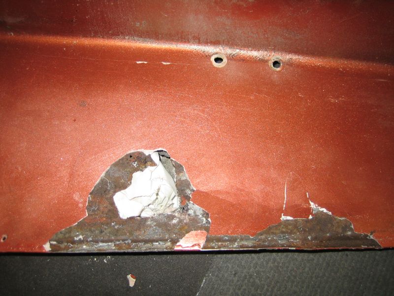

Trittbrettsicken zugespachtelt. Durchrostung zur Quertraverse mit Papier gefüllt und überspachtelt.
Geilerweise ist nicht mal ein 200er Motor eingebaut sondern ein 125er, der läuft wie ein Sack Nüsse.

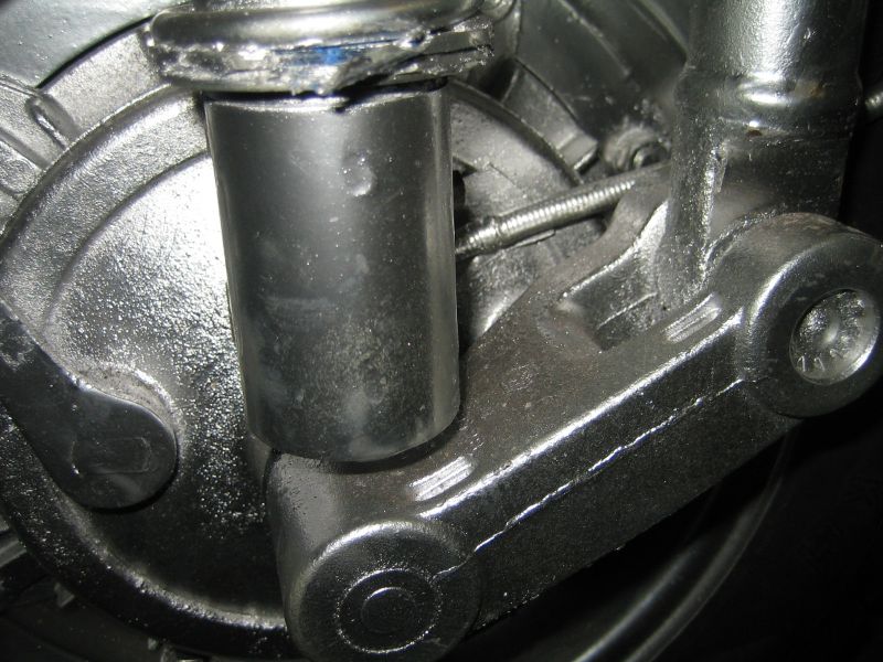

Alle Fahrwerksschrauben waren nur handfest angezogen.
Da kommt echt Freude auf. :-D

War vielleicht ganz gut daß das Ding nicht lief, sonst wär der Käufer vielleicht auf der Karre gestorben. Ums Bremspedal ist nur Blech von der Konsistenz eines Croissant, Coladosenblech und Spachtel. Die Schwingenaufnahme war schön überspachtelt - bin mir fast sicher daß das Ding so durch den TÜV gekommen wäre. :-D
