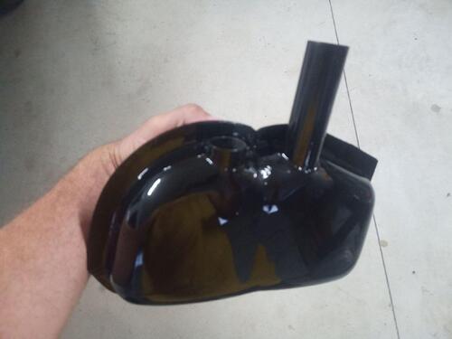

Weil mein RB 20 so laut ist, Harald mich auf das Thema Aribox aufmerksam gemacht hat und ich heute am Haus arbeiten musste
bin ich zu nicht viel gekommen. Zum Glück gab es eine ordentliche Brotzeit
Deshalb hab ich hier mal ne Airbox ala Vesperbox mit Abflussrohr.
so mit Deckel
Das Rohr hat sich schön mit den Fön biegen lassen, so dass es in die Öffnung am Rahmen passt (muss noch schön gemacht werden).
Ist zwar eher mal ein Prinzipversuch so auf die Schnelle. Bin aber mal gespannt ob es was bringt.
so mit Deckel

Vom Effekt bin ich mehr als Überrascht! Der Krach vom Vergaser ist weg. Jetzt hört man den Auspuff.
Konnte leider nur eine ganz kleine Runde fahren. Bis 1/2 Gas kein echter Unterschied, dann fängt es aber schon an zu drosseln.
Werde die Tage mal versuchen nur mit der HD etwas runter zu gehen.
Aber so ein großen Einfluss hatte ich mit einer Vesperdose nicht erwartet. Angenehmes Grummeln unter der Sitzbank.
Ach und bevor die Fragen kommen: Die Verbindung zwischen Schlauch und Rohr hab ich mit einfachen Klebeband gemacht.
War ja nur mal für eine schnelle Runde

zugegeben die Lösung ist schon sehr russisch. aber für ein Prizipversuch und zur Abstimmung der Durchmesser, Radien und Rohrlängen lang es mir.
Wenn mal klar ist, welche Geometrien am Ansaugweg benötigt werden, damit es nicht stark drosselt, dann kommt was vernünftiges her.
