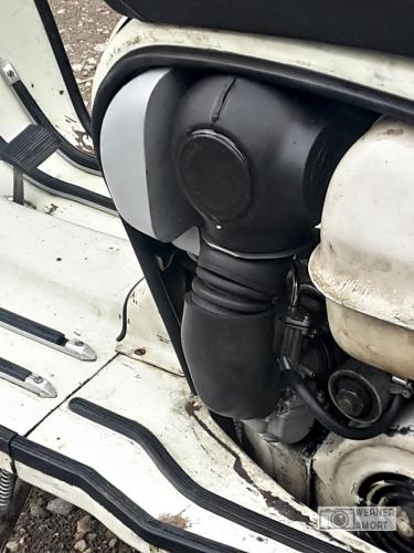

Das ist die Lambretta von Fabio und Alan, die haben ne Lambretta-Werkstatt hier in norditalien.
Bin zufälligerweise gestern bei den Jungs gewesen.
Und Werner, du täuschst dich.. das ding ist noch nie gefahren, und der Motor noch nie angeschmissen worden.
mal wieder eine Airbox umgebaut.
30mm Kart intake, so ausgerichtet dass er in der Box möglichst mittig zwischen den 2 Blechwänden steht und dann mit 2k-Harz fixiert
BGM Filter passt noch rein.

Ich habe mir mal was für meine DL überlegt und Platz geschaffen für eine Righetti Kart Airbox.
Leider hab ich grad das Argon alle, kann aber wohl so geschweißt werden.
Im Werkzeugfach bleibt Platz für 200ml ÖL die Fahrzeugpapiere und einen Kerzenschlüssel.
Die Box hat hat unten 2 Eingänge zu 30mm, das geht für vergaser bis 28mm gut, sonst kann ich vorne noch ein 3tes Rohr Reinbohren, wie ich es in der Serveta gemacht habe.
dann läuft auch ein größerer Gaser ohne dass umbedüst werden muss!
mit dem Luftfilter fahre ich dann direkt unten rein, der eingang Stirnseitig wird verschlossen.

Hatte heute mal wieder Dl
die Airbox sitzt sehr geil :thumbsup:
ich habe gleich den 3ten Intake gesetzt, das machts eh nicht lauter und damit ist die Box dann auch gut für größere Vergaser.
läuf soweit.

Heute war ich auf der Rolle mit diesem Stage4
http://www.germanscooterforum.de/topic/161927-grossblock-zylinder-abdrehen-auf-kleinblock/?p=1068231206
dabei wurden 2 Luftfilterboxen getestet.
eine originale ohne dem Blechknie und zusätzlichem Kart Intake, also die da:
http://www.germanscooterforum.de/topic/106744-hauben-dämmen/?p=1068110324
eine originale mit 50mm Rohr obein rein wie die BGM
Luftfilter war immer ein BGM
abgestimmt wurde der Vergaser für die Luftfilterbox, die läufe ohne Box waren dann zu mager.
aaalso
komplett offen gesaugt 17,4 PS (rote Kurve)
allein schon das blose draufstecken des DL200 Gummiknies hat ohne Luftfilter schon Ordentlich Leistung gekostet (braune Kurve) dann
Airbox mit dem Kart Intake (schwarz) und
Airbox mit 50mm Einlass (orange)
Die Airbox mit dem 50mm Rohr ging schon besser als die mit dem Kart intake, hat auch konstant glatte Kurven geliefert, die mit dem Kart Intake war hinten raus immer so hügelig.
dafür war die halt wirklich merklich leiser.
am meisten Potenzial sähe ich aber im Gummiknie. Ein schönes Knie das beim Knick schön breit wird und so könnte schonwas bringen.
hatte leider das Valmetgummi nicht dabei, aber das wär sowieso viel zu starr, damit komm ich nicht in die  originale Box...

Das Problem sehe ich auch bei Gummiknie, es bringt überhaupt nichts die Box auf 50mm zu öffnen, wenn das Gummi den Durchgang auf max 40 reduziert (in der DTM nennt man dieses Airrestriktor)
Mit dem Flexschlauch hast Du mind 50mm durchgehend, der Schlauch zieht sich auch nicht .... zusammen!
past beim pwk 28 und mrb Ansauger auch problemlos unter die Haube der GP

ich fahre auf der serveta immer noch diese lösung
2x sackigummit mit PX mittelteil und aluringerl.
inzwischen verklebt mit sekundenkleber verbunden.
gleich so schön den federweg aus, hält und hat platz zur backe.
müsste ja auch mit der original luffibox klappen.
funzt ohne leistungsverlust mit 3x 30mm intakes.

wird sehr eng, der stutzen an der originalem Luftfilterbox steht sehr tief.
ich habe mal mein Valmet mit PX Balg versucht zu monieren, das hatte nicht Platz unter der originalen Box.
also sowas
http://www.germanscooterforum.de/uploads/monthly_08_2015/post-7-0-56801800-1439052496_thumb.jpg
Cool wäre ein neues Schnüffelstück von mir aus auch aus Kunststoff mit einem schönem Übergang innen zum BGM filter, mehr Durchlass innen und dazu passendem bauchigen Gummibalg.
Bearbeitet von Werner Amort
das Ansauggeräusch verschwindet halt mehr oder weniger, also mit einer großen Box wie die vom Harald oder meiner Righetti.
jenachdem wieviel das am Gesamtkrawall ausmacht fällt dann halt das Ergebniss halt aus.
bei den modifizierten Originalboxen ist das immer ein Kompromiss...
