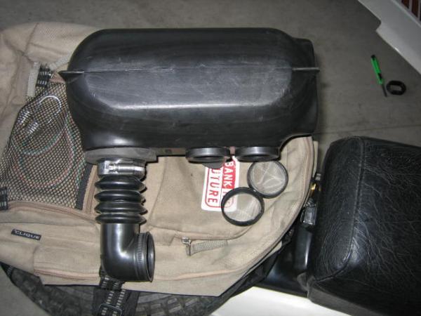

weil ihr gerade bei den airboxen seit und ich da heute über was drübergestolpert bin in der garage.
polini smallframe airbox auf TMX35. passt perfekt vom anschluß her. sollte unter die S2 haube eventuell auch noch unterzubringen sein. dämmen wirds nix, schon gar nicht schall, aber zumindest sollte es den rotz abhalten das flurbrett zu verschandeln. schon mal wer probiert?
Schon eingebaut. Abmaße der Box passen wie gaymacht für die Linse. :-D
Ich habe aber noch Bedenken wegen der beiden dünnen Einlaßtrompeten an der Kart-Box.
Da hat´s 2 x Durchmesser 23 mm => ca. 830 qmm. Weil´s im Gegensatz zum GasHerr aber 2 Löcher sind, dürften die eigentlich nur zu ca. 70% gerechnet werden => ca. 580 qmm. Das ist m.E. nicht ausreichend für den 30er Gaser mit seinen 700 qmm Querschnitt.
Popometrische ErFahrUngen und - bei Erfolg Bildaz - folgen in kürze. :-D
beengte luftzufuhr wäre auch meine einzige sorge. hab leider die stoppel nicht ausgemessen.
also der 35er hat 963 qmm. angenommen einer der stoppel hat 1,3cm durchmesser, dann haben die alle zusammen erst 665 qmm. viel zu wenig also. hätte ein stoppel 2cm dm dann käme man da schon auf 1575 qmm. wäre schon interessanter.
allerdings wenn man die stoppel komplett ausser acht läßt und das teil hinten um die stoppel herum einfach aufschneiden würde dann sollte da genug luft hineinkommen können, oder?
ich mess das heute zmittag noch genau aus. jetzt willis wissen.
außerdem kannst Du den Querschnitt von 5 kleinen Löchern nicht so einfach addieren. Da geht dramatisch weniger durch, als durch ein einzelnes, großes Loch gleichen Querschnitts.
Wenn Du aufschneidest, ist der Airbox-Effekt komplett dahin. :-D
Bearbeitet von T5Rainer
von einem airboxeffekt geh ich bei dem teil aber eigentlich eh kaum aus. ist ja für den 24er gaser beim smallframekippler gedacht. für eine airbox ja eigentlich etwas zu klein. allerdings das gleiche system mit der abstimmung über die stopfen.
hab das teil jetzt gescheit vermessen:
die einzelnen stopfen haben innen 1,4cm dm; 154 qmm x 5 = 770 qmm
loch ohne den stopfen drinnen hat 2,0 cm dm; 315 qmm x 5 = 1575 qmm
der 24er gaser zu dem das teil eigentlich gehört hat 453 qmm
der 32er gaser der aktuell verbaut ist hat 805 qmm
der 35er auf den das teil so schön passt 963 qmm
milchmädchenrechnung wäre jetzt einfach folgendermaßen: die 963qmm des 35er sind 2,13 mal die 453qmm des 24ers. die 770qmm mal 2,13 sind 1640qmm. also ziemlich knapp an der ganz geöffneten "box". ja oder nein?
die fläche um die stopfen herum ist 3x11cm groß. also 3300qmm. da sollte eigentlich genug fläche für den 35er gaser zu realisieren sein. damit könnte man dann zwar die luft nicht filtern (was bei dem teil aber sowieso nicht möglich ist) aber zumindest den siff verhindern und unter der backe platz haben. ist ja schliesslich für TS1 gedacht.
ODER, man verwendet die polinibox einfach nur als zwischenstück zwischen gaser und airbox so wie der werner das originale gummiknie auf der anderen seite.
Ich würde das schlicht ausprobieren. Das kann man m.E. nicht wirklich vermessen, da es nicht nur auf die Fläche, sondern auch das Volumen in der Box im Verhältnis zum Saugimpuls am Einlaß und zig anderen Sachen ankommt, die einem Hirnkrämpfe machen können. Wenn es funktioniert, prima. Wenn nicht: ich hab vielleicht noch ein paar Airboxen, die ich loswerden will :-D

meine box schaut so aus:
dachte evtl ich bohrs in die schiefe fläche bei der batterie rein
dann schaut das rohr halt grat richtung luftfilter, machts das lauter?

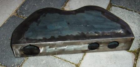

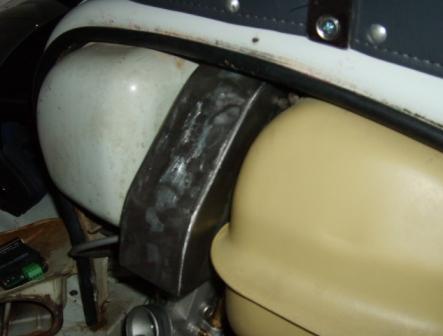

würde mal sowas testen
hat der harald gebaut
in den 2 32er locher kommen noch 2 einlassrohre von ner kartbox rein
und in lackoiert schaut das auch bei weitem nicht so nach bastelei aus an der kiste drann
gefällt mir persönlich jetzt nicht so.
meiner meinung nach ist aber weniger die luffi-box die drosselstelle sondern eher der gummibalg bzw. der rüssel in den kasten.....
die box selber sollte doch genug potenzial für den 27er haben..... müssten eben zur not 2 intakerohre rein.
