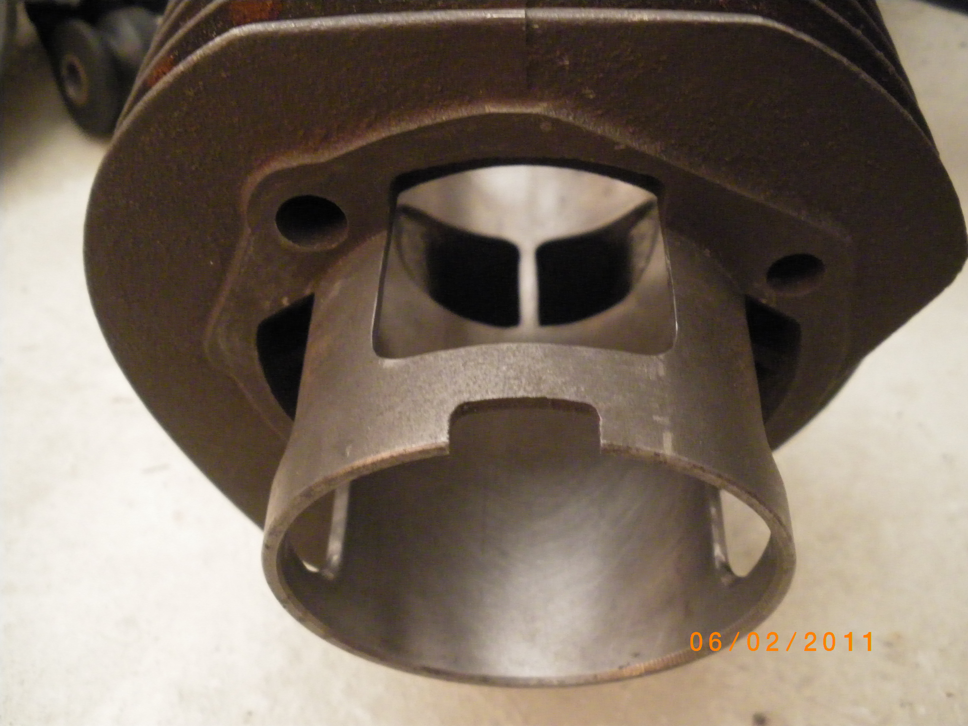

äh, wo ist das Problem bei dem Zylinder? (liegst an meinem LL-Restakohol daß ich nicht drauf komm?) :thumbsdown:
Auslass wird nicht vom Kolben verschlossen oder wie? Haut dir da die Vorkompression ab?
Echt? aber auf dem Bild is der Kolben ja nicht mal annähernd auf OT oder?
der is doch viel weiter oben auf dem Foto.
weil, wenn das nur minimale Öffnungen bei ein paar Grad vor und nach OT sind glaube ich fast man könnte das vernachlässigen.
Wird dann halt eher ein Rennzylinder.
Konny, der Malle Kolben ist bis auf den letzten 8mm seitlich offen!!!
das ändert auch der OT nicht
Babba`s, wird doch ein Polini Kolben werden :thumbsdown:
ach ja, ich habe noch einen nagel neuen hier herum liegen
Danke fürs Angebot :thumbsdown: hab da aber noch nen Plan "B"
Dafür müsste ich aber nochmal bei Dir im Keller vorbeischauen.
Vielleicht hast Du die Woche am Abend mal Zeit :crybaby:
Gruß BABA'S
Ist der kolben überhaupt von der position an der richtigen stelle ?? :thumbsdown:
währe mir neu das der symetrisch zum polini oder eurocylindro ist ..sieht man aber erst wenn er am pleul hängt... auf 86,5 hohnen und nen versuch wagen mit dem malossikolben - wenn nicht musst halt doch den gs nehmen (auch68,5)!
why not ? try and error ?
Das wäre die "günstigste" Kolbenposition
==> am Pleuel wird es noch schlechter ausschauen.
Im Zylinder steckt doch schon ein Malossi-Kolben.
Ein weiteres Übermaß wird es nicht besser machen.
69er GS-Kolben ist schon da :thumbsdown:
Gruß BABA'S
