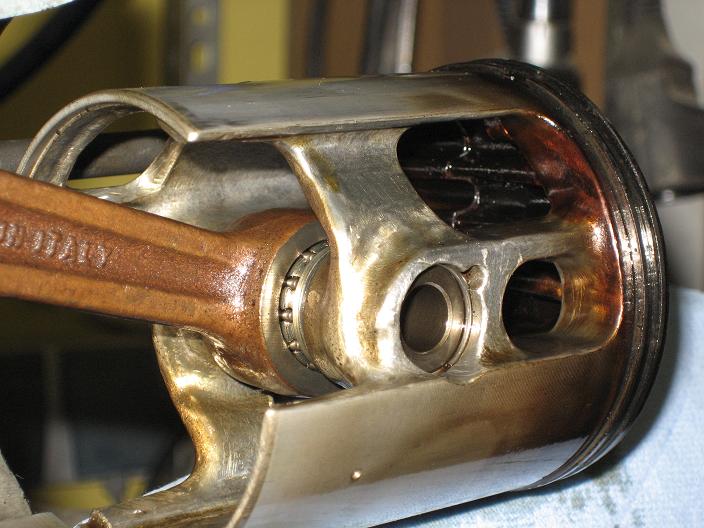

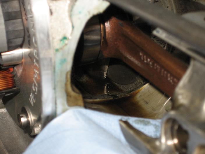

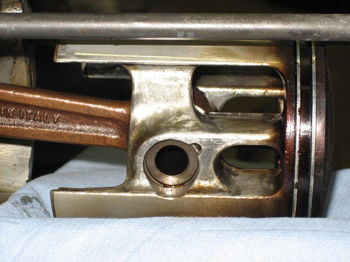

Nachdem ich im "Nur mal schnell ne Frage Topic ignoriert werde probier ich mal hier mein Glück
Hier scheint es mir am Kolben vorbei zu blasen ?
ungefräster Malossi 210 gebraucht ca. 3000 +/- 1000 km
60er Langhub
1,5er FuDi
Kolben unten um 1,5 mm gekürzt wegen Langhub
Liegt das an der Vespatronic im Frühzündebereich?
Vespatronic abgeblitzt auf 24° bis 18° v.OT. oder ist das Kolbenspiel zu hoch ?
Nach wieviel Kilometern sollte man die Kolbenringe tauschen ?
Kolben japanisch gemessen ø 68,41
Kolbenspiel (Wert 1 90° zu KoBo / Wert 2 parallel zu KoBo):
20mm von Fußende (0,11/0,95) -- UK-Auslass (0,112/0,118) -- OT-15mm (0,111/0,118)
Bilder nach ca. 50 km Laufleistung

Also nach 50km sollte das, meiner Meinung nach, noch nicht so aussehen. :wacko:
mess mal das Stoßmaß der Kolbenringe, bei horizontaler Einbaulage im Zylinder (ohne Kolben), mit ner Fühlerlehre nach.
(Ring einfach mit dem Kolben ein Stück von Oben in den Zylinder reinschieben)
Da solltest du irgendwo bei 0,4 liegen, idealerweise.
Auslass mördermäßig aufgerissen?
Lange Steuerzeit?
passt die Zündung?
