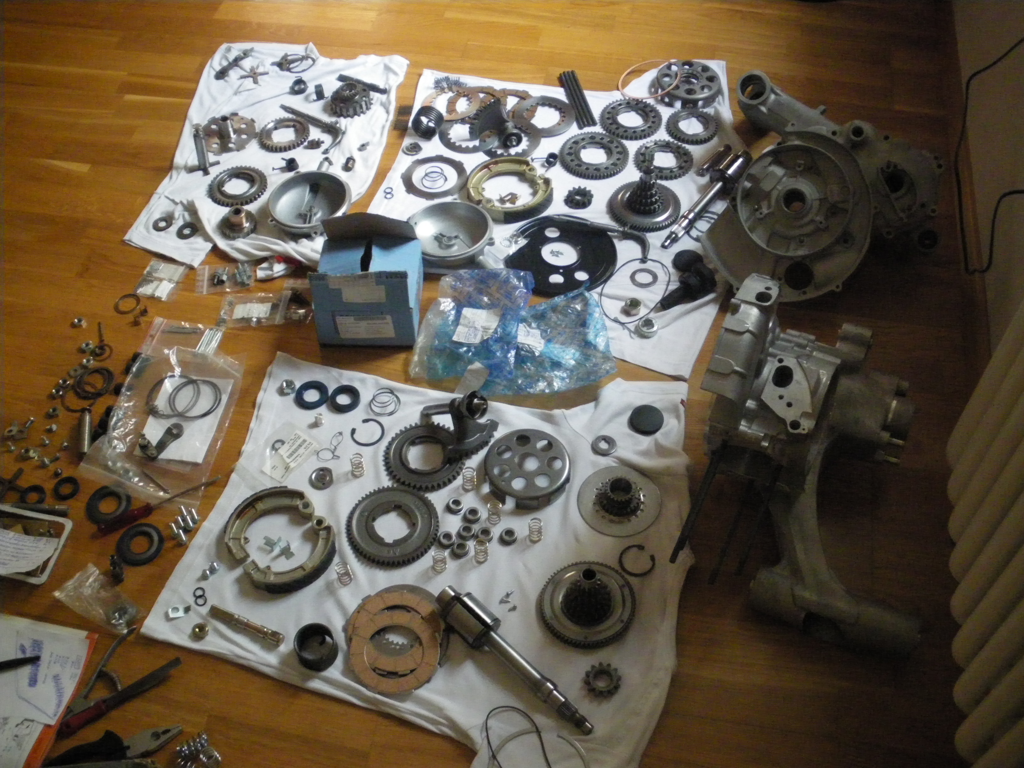

==> Am Dienstag kommen die restlichen Teile, dann geht es los :laugh:
post-12688-033693200 1309503802_thumb.jp
post-12688-071021100 1309503824_thumb.jp
post-12688-038465800 1309503861_thumb.jp
post-12688-021551400 1309503888_thumb.jp

WOW - Wahnsinn was in so nem Motor alles drin ist :)
viel Spaß beim Schrauben und good luck
