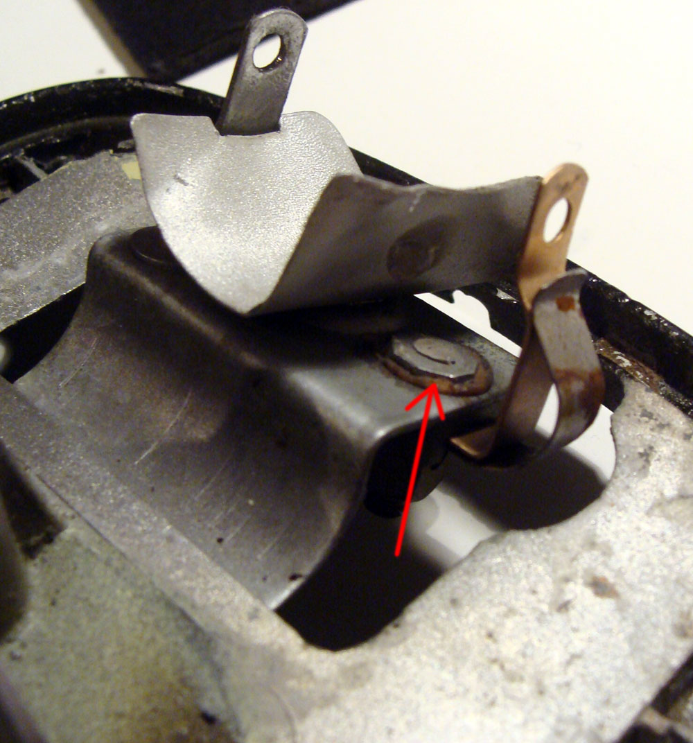

Oh man, jetzt geht echt alles bis aufs Rücklicht / Standlicht vorne. (Bremslicht geht 1A)
Da glimmts bloß schwach. Fehlersuche nach schlechter Masse etc. leider erfolglos. Morgen geht die Suche weiter. :sneaky:
... oder ich bau doch noch die Vespatronic ein. :devil:

haste vorne eine zu große Birne drinn, sowas hatte ich mal bei meinen Fuffi
Wenn Du Dich ernsthaft über nur glimmende Birnen aufregst, solltest Du KEINE Vespatronic verbauen. :-D
Da wars bei mir schon teilweise sehr dunkel an der KArre, wenn man nachts bremst, blinkt und im Standgas an der Kreuzung steht :lookaround:
@Andi - die Watt Werte passen eigentlich :???: werds heut nochmal alles durchchecken.
und das Bremslicht leuchtet ja auch wie ne Eins parallel zum Abblendlicht.
@Arthur - ich glaub da siehts bei den meisten Reusen ohne Batterie duster aus. :whistling: und wennd dann noch die Handschuhfach-Anlage voll aufgedreht hast ... :laugh:
So, nachdem ich jetzt echt ALLES 5x gecheckt hab, wurde das Übel endlich lokalisiert.
Masseschluss übers Gehäuse vom Rücklicht!!!!
Hallo!? Das ist ein Rücklicht mit 3 Anschlüssen für 2x Plus 1x Masse - dumm nur daß irgendwo ne Verbindung von Plus zum Gehäuse besteht.
Somit läuft der Saft nicht durch die Glühbirne ins Nirvana, sondern gleich übers Gehäuse. :censored:
Werd mir dieses Luigi-Patent jetzt mal näher ankucken und sehen wie ichs beheben kann. Ist das original Rücklicht, also kein Nachbau.
Irgendwie verhindert das Luigi-Patent, die Niete mit nem Pappendeckel am weitergeben des Stroms zu hindern, nach 50 Jahren nicht mehr.

Oh ja, das kenn ich, hatte der Helle mal, da hilft nur der gute alte Durchgangsprüfer :-D
Toll, jemand ne Idee wie man das "repariert"?
Bin grad etwas ratlos. :???:
Niete rausbohren, irgendwas isolierendes dazwischen packen und wieder festnieten?
Und dabei hoffen daß die Scheiße hält und nicht leitet.
Bearbeitet von Schindluder
...genau so machen => funktioniert wieder
Hast Du den Masseschluss über den "Reflektor" bei der Sofitte ?
Wenn ja, einen Klecks Heisskleber drauf und beim anderen Anschluss Isolierband rum
==> pass aber auf, da kann man sich sehr schnell verbrennen ;-)
Gruß BABA'S
@Baba´s das hab ich zuerst auch gedacht weil der Reflektor an der niete angelegen ist, schlägt aber bei hochgebogenem Reflektor immernoch voll durch.
Also werd ich heut mal die Niete aufbohren und die fassung fürs Kabel neu isolieren und aufnieten.
Mal sehen.
