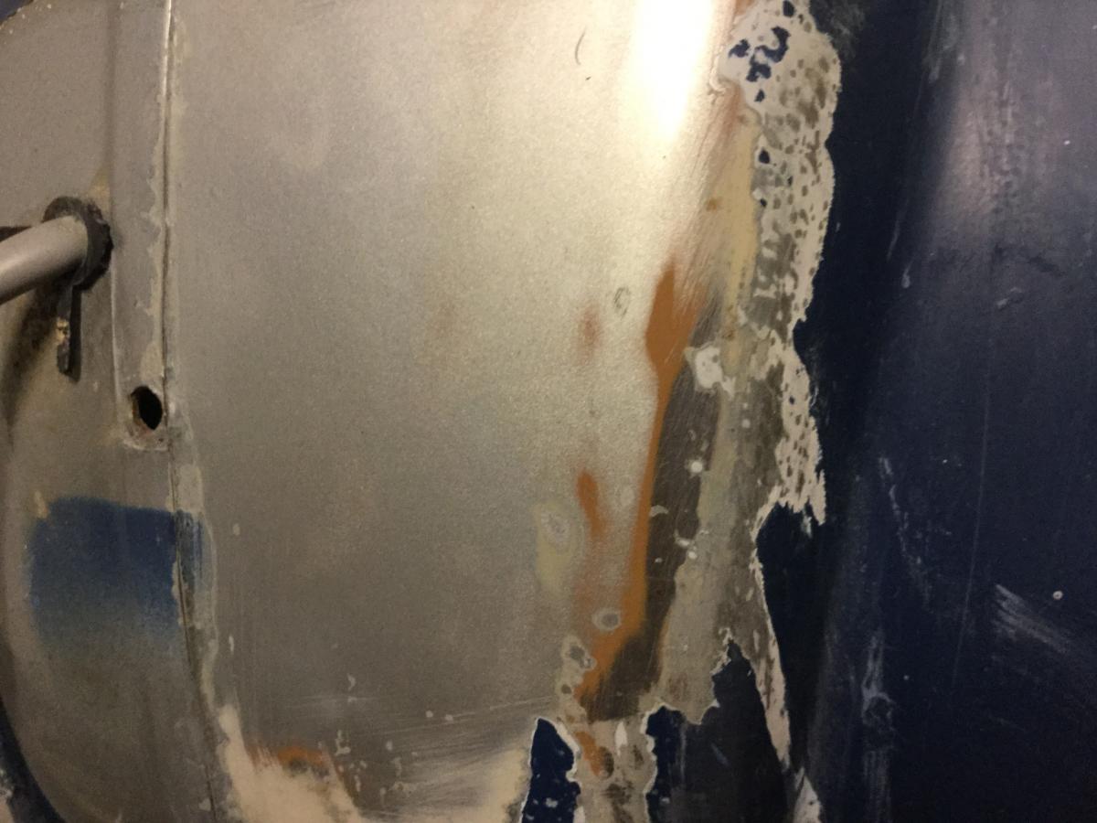

Danke für den tipp werde mal genauer kontrollieren , denke aber es war ein gutes geschäft , nuovas fundet man nicht an jeder ecke
neue fotos
olack lässt sich freilegen ( ca 4 schichten lack ) aber weis nicht ob es sich wirklich auszahlt
post-25502-0-50758600-1404337584_thumb.j
post-25502-0-33868500-1404337672_thumb.j
post-25502-0-07826100-1404337760_thumb.j
post-25502-0-58552900-1404337871_thumb.j
neue fotos nach den putzen kommen nach

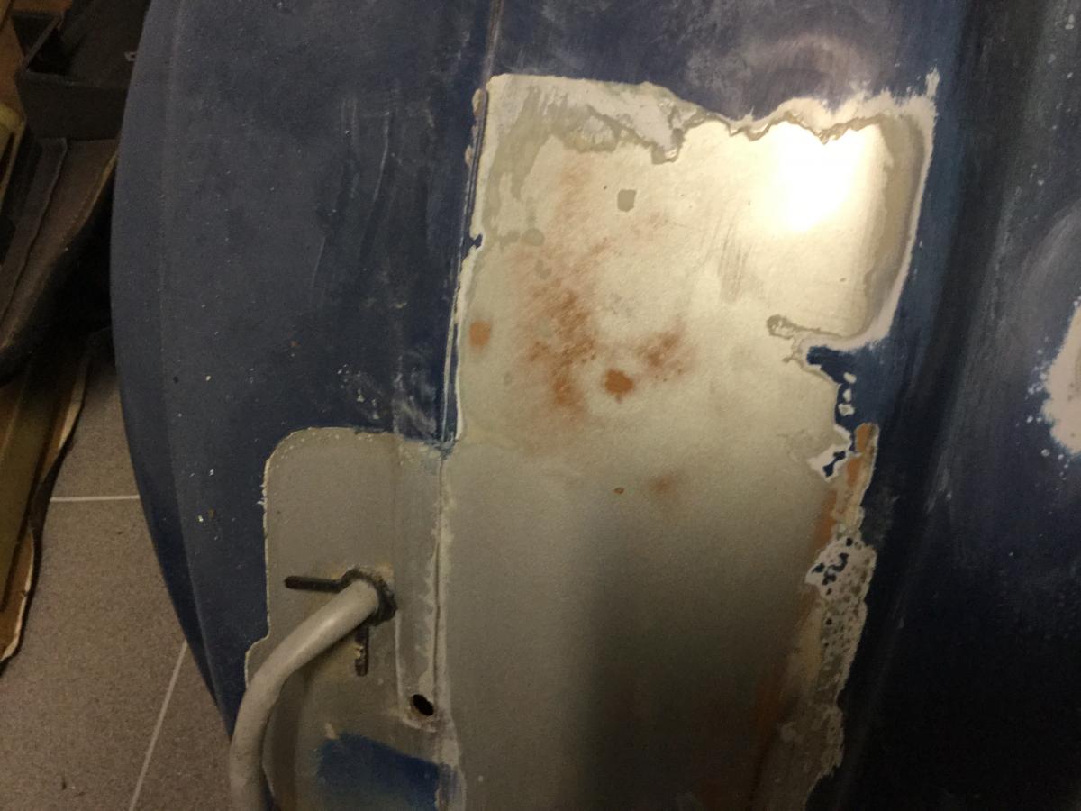

Danke
Hi,
Es gibt keine negativen Überraschungen, es sei denn, du würdest sandstrahlen und neu lackieren! Dies kannst du nämlich nicht mehr rückgängig machen! Schau dir in Kebras "O-Lack Post" einmal die ganzen freigelegten Karren an, eine schöner, als die andere! Ich saß auch 3 Monate an meiner Spezial, es hat sich gelohnt (Giallo Cromo). Du legst quasi Zeitgeschichte frei, und hast im Gegensatz zum Neu Lackieren viel weniger Geld reingesteckt! Und trotzdem ist der Roller hinterher mehr wert, als neu lackiert! Beobachte ich seit einigen Jahren im Auto Oldtimersektor! Hier wird auch immer weniger restauriert, sondern altes erhalten! Also viel Spaß und gutes Gelingen.
So Long Torsten
Hallo Thorsten
Werde mal weitermachen und hoffentlich habe ich keine Negativen Überraschungen
Danke
Hallo
Da sind sie die Überraschungen hinten rechts kein O-Lack!
Bearbeitet von great8ride
