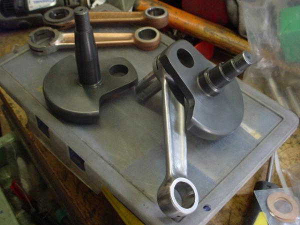

Bei der Welle würde ich auf jeden Fall dann auch noch ein Sichtfenster in den Block bauen (oder vielleicht gleich ein Quartzgehäuse?)!
Sehr schöne Arbeit, sieht man selten. Darf ich fragen wie lange Du daran geschliffen hast?
Wenn ich da an die letzte EVO Stufe meiner Zirri Welle denke, die dann zwar hübsch vibrationsarm war, aber bei Weitem nicht so stylisch, dann würde ich Arbeitszeittechnisch dafür sicherlich ein komplettes Wochenende einrechnen...
rrrespect alfaonso :-D
Edith meint: alfaonsos Welle ist im Gegensatz dazu eine echte :-DMännerwelle geworden
Bearbeitet von alfaonso
mit Fegen und Abschließen der Halle genau 3 Stunden. Weiß ich so genau, da ich um 17Uhr die Nachrichten gehöhrt habe und um 20Uhr auch. Alles vor der Werkstatt. Geht doch sehr einfach. Habe eine Schablone auf dem Zeichentisch gezeichnet und dann mit Edding übertragen. Erst Trennscheibe und dann Flächerscheibe. Anschließend Druckluftfräse und zum Schluß den Hängemotor angeworfen und ein wenig feingeschliffen. Bohrung hat dann nochmals ca. 30min mit Einrichten gedauert.
Krass!
Aber gut, in meiner Zeitrechnung war der euphorische Irrweg enthalten, es zunächst mit vielen kleinen Löchern in den Kurbelwangen zu versuchen. :-D
Als ich mit Bohren auf der Drehbank bedient war, reichte meine Motivation nur noch für grobe Schnitte.
Falls die Welle beim nächsten Check noch OK ist, werde ich es dann auch mal mit BBG Optik probieren.
