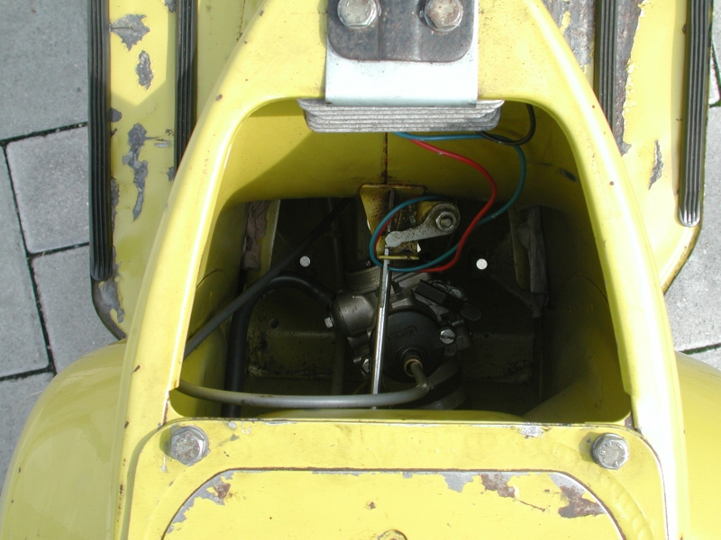

Habe eine V50 ohne Seitenfach und gedenke nach der Umrüstung auf elektronische Zündung, den Spannungsregler unterm Tank bei Vergaser unterzubringen. Da ich kein Zündschloss habe, wollte ich da gleich mal einen Schalter (Zündung on/off) anbringen.
Meint Ihr, dass der Spannungsregler sehr viel Hitze abgibt, so dass man ihn besser nicht in einem Alugehäuse unterbringen sollte? Hat ja schon mächtig viele Kühlrippen, die wohl auch ihre Berechtigung haben... :-D
Fände die Lösung zusammen mit dem Schalter recht elegant... :-D

Wenn ich mich recht erinnere, ist mal irgendwem aus dem GSF der Hobel abgebrannt, weil Sprit auf dem Spannungsregler tropfte (der war unterhalb vom Tank)...
Bau ihn lieber in die linke Backe.
Bei Conrad n IP68 oder so Gehäuse bestellen, aussägen, Kühlrippen + Regler möglichst weit heraushängen lassen. mit Dirko oder sowas abdichten und ohne Ungutes Gefühl durch die Gegend fahren.

Ich habe festgestellt, dass zusätzliche Einbauten im Vergaserschacht die Zugänglichkeit von Benzinhahnversplintung sowie alle Arbeiten am Vergaser ungemein erschweren. Zumindest ich mit meinen Pratzen bin nirgends mehr richtig hingekommen und habe das Bauteil daher unter die linke Seitenbacke verbannt.
Dort ist es zwar nicht mehr so gut geschützt, aber ich kann wieder halbwegs im ohnehin so engen Schacht hantieren.

erstmal zu deiner frage, ich denke nicht, das dieses teil temperaturen oder funken erzeugt, um einen roller zu sprengen.
mein tip. du brauchst nen stück 2-4 mm starken blechstreifen, der wird befestigt im rahmen unterhalb der sitzbank-scharnier schrauben. dieses blech hält den spannungsregler. die position ist dann sehr weit vorne in der "nase" des rahmens und behindert da ziemlich wenig.
da baue ich meine Spannungsregler auch immer hin. So, dass die Werkzeugbox noch dran vorbeipasst. Funzt wunderbar, und bei mir sind noch alle (3) Eier dran.
Sehr gut Oli! Danke, dass hatte ich mal irgendwann gelesen und wieder verdrängt. Da kommt er hin! Mal gucken, wie weit ich dann mit dem Gayhäuse komme oder ob ich vielleicht nur die Anschlüsse etwas abdichte...

Genau da hab ich auch meinen Spannungsregler sitzen.
Allerdings reicht als Materialstärke für den Blechhstreifen 1-1,5mm (Alu) völlig aus, es sei denn, du willst evtl. auch den ganzen Roller mal dran aufhängen! :-D
hab meinen spannungsregler auch im vergaserraum aufm "boden" festgeschraubt. zum schutz vor gemisch etc. hab ich dann noch ne plastiktüte drumgetüdelt - kann das den spannungsregler in seiner funktion stören, da er nun ja nicht mehr richtig mit frischluft gekühlt wird? hab´s bisher zwar nur an den lampen nachgemessen, aber anstatt von 12v kommen da nur zwischen 4v und 7v an?! :-D

wo und wie du den regler verbaut hast gefällt mir persönlich nicht so gut. das er keine 12V mehr bringt liegt evtl. daran das er nicht mehr richig arbeitet. am besten mal einen anderen
einsetzten und messen.
ob das reails noch mit darunter passt? denke schon. wo und wie der dann da hinpasst kann ich dir auch nicht sagen.
gruß andy
heute den spannungsregelr ausgetauscht... der war wirklich hinüber. ich denk mal der mix aus keine frischluft dafür aber jede menge gemisch hat´s ihm gegeben. hab jetzt helles licht und die blinker funktionieren wieder.
also keine gute idee, den aufm "boden" zu befestigen - lieber, wie hier schon beschrieben, in der "nase".

Mein Spannungsregler sitzt direkt auf dem Tank.
Is mit einer Schraube in dem Gewinde (glaube für Schwingsattel) verschraubt.
Find aber die Idee, mit Regler unter die "Nase" eigentlich besser. :-D
Habt ihr dann das gebogene Blech so wie hier montiert?

so wie auf dem bild montiert ist es ne "30 min bastellösung damit die karre licht hat-dinges". keine ahnung wer das noch so macht?

ich hab mir den ganzen kram einfach an der seitenwand in der plastik-werkzeugbox befestigt und dann das kabelgeraffels unten rausgehängt.
Da ist dann ein standard- (ich glaub 12-poliger) stecker dran, der das mit dem kabelbaum trennbar verbindet.
Klappt seit knapp 8 jahren gut und es ist trotzdem noch platz fürs werkzeug.
gruß, marc

Also nach etwas Bastelei sitzt mein Spannungsregler so, wie Oli-San beschrieben hat.
Jetzt meine Frage: Die Werkzeugbox sitzt ziemlich nah an dem Spannungsregler (Abstand 0 - 0,5cm).
Schmiltzt mir bei längeren Fahrten die Werkzeugbox? :-D
Wie sieht das bei euch aus, dies so verbaut haben?

Einfach die werkzeugbox ein bisserl ausschneiden und des Regler mit zu langen Kabeln einbaun! Lässt sich leicht tauschen (mit der orischinoolen Feder befestigt, die da drin herumeiert) , und wird trotz Isolierung mit Verbandzeug u.s.w. nicht zu warm!

Nach etwas "Bastelarbeit" sieht das gute Stück so aus. Wollte das bloß nochmal der Vollständigkeit halber gepostet haben.
Der aufgeklebte Schaumstoff verhindert Vibrationsgeräusche.
Meiner Meinung nach die beste Möglichkeit den Spannungsregler platzsparen und unauffällig zu verstecken. Das Werkzeugfach passt auch noch ohne Einschränkungen rein.
