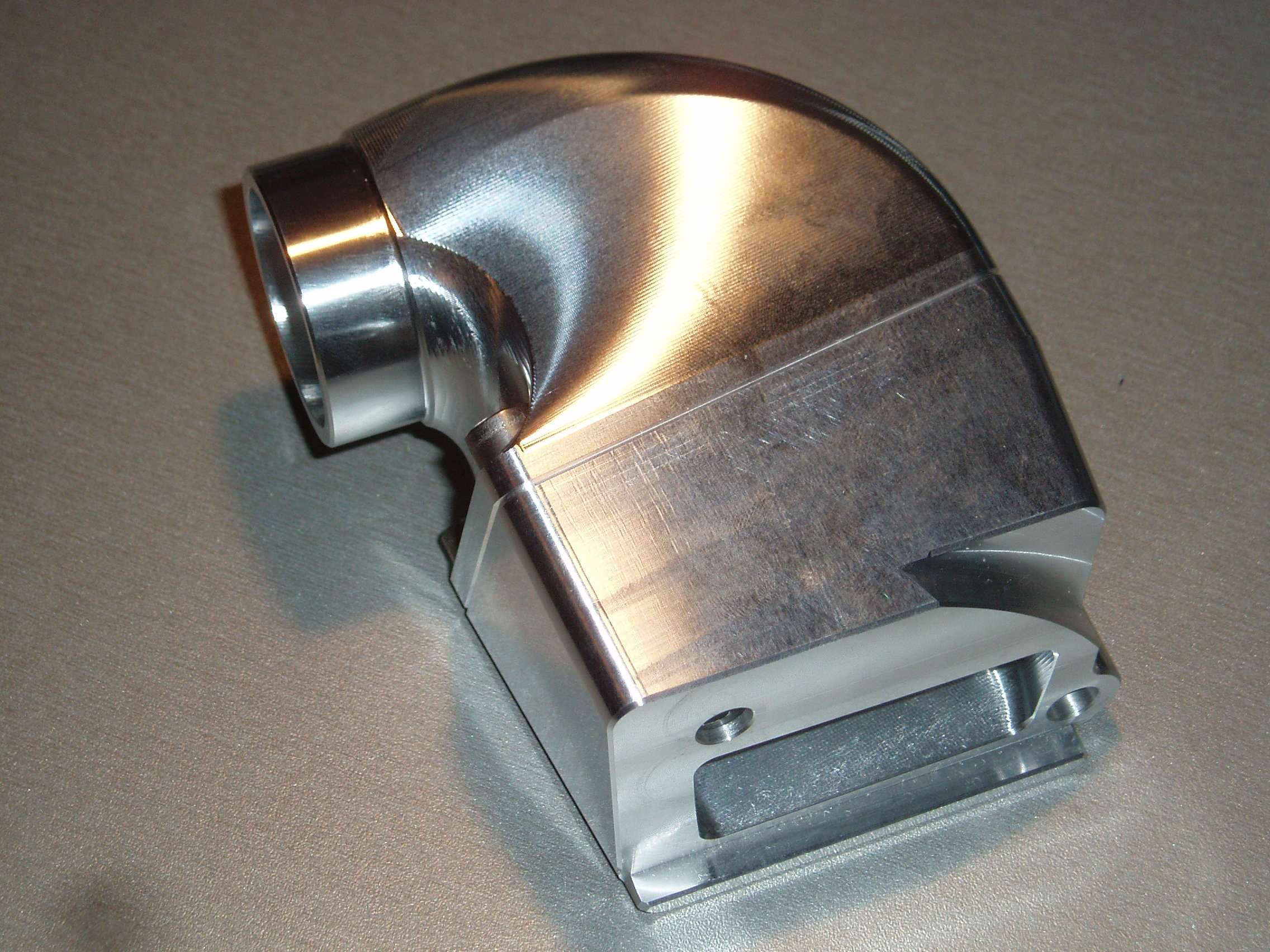

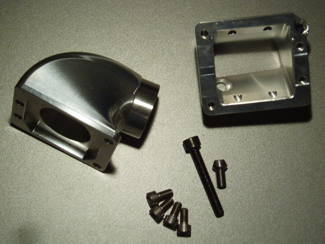

kommt da am ende noch eine nut für das gummi rein? sieht auf dem bild so aus als sei da nichts vorgesehen.
Eine Nut wird es voraussichtlich nicht geben. Hat sich so wie es ist mit normalen Schlauchschellen als völlig ausreichend erwiesen. Muss aber sagen, dass es vielleicht auch Motoren gibt die etwas mehr vibrieren als unsere. Wenn es doch nötig sein sollte ist das ja kein großes Ding.

Ursprünglich haben wir den Stutzen für die Tassinari-Membran entwickelt. Wir haben jetzt aber auch eine günstigere Membran gebaut.
Diese ist nur noch nicht ausreichend getestet.

Wie auch immer das gelaufen ist, du hast hier einen der saubersten Ansauger gebaut, den ich kenne! Gratulation!
Da erkennt man, daß du dir besonders viel Mühe gemacht hast und da sehr viel Arbeit drinnen steckt; und auch, daß du bei der Qualität die Kosten wahrscheinlich nicht gedeckt bekommen wirst. Das ist leider das Schicksal der meisten, die hier etwas auf die Beine stellen ;)

Das Ding sieht echt super edel und durchdacht aus! Respekt! Das Auge frisiert mit!
Dranbleiben..vor allem auch an eurem Eigenbau-Käfig. Bei den Membranen ist alles möglich...da kann auch ein einfaches Design gute Ergebnisse liefern!

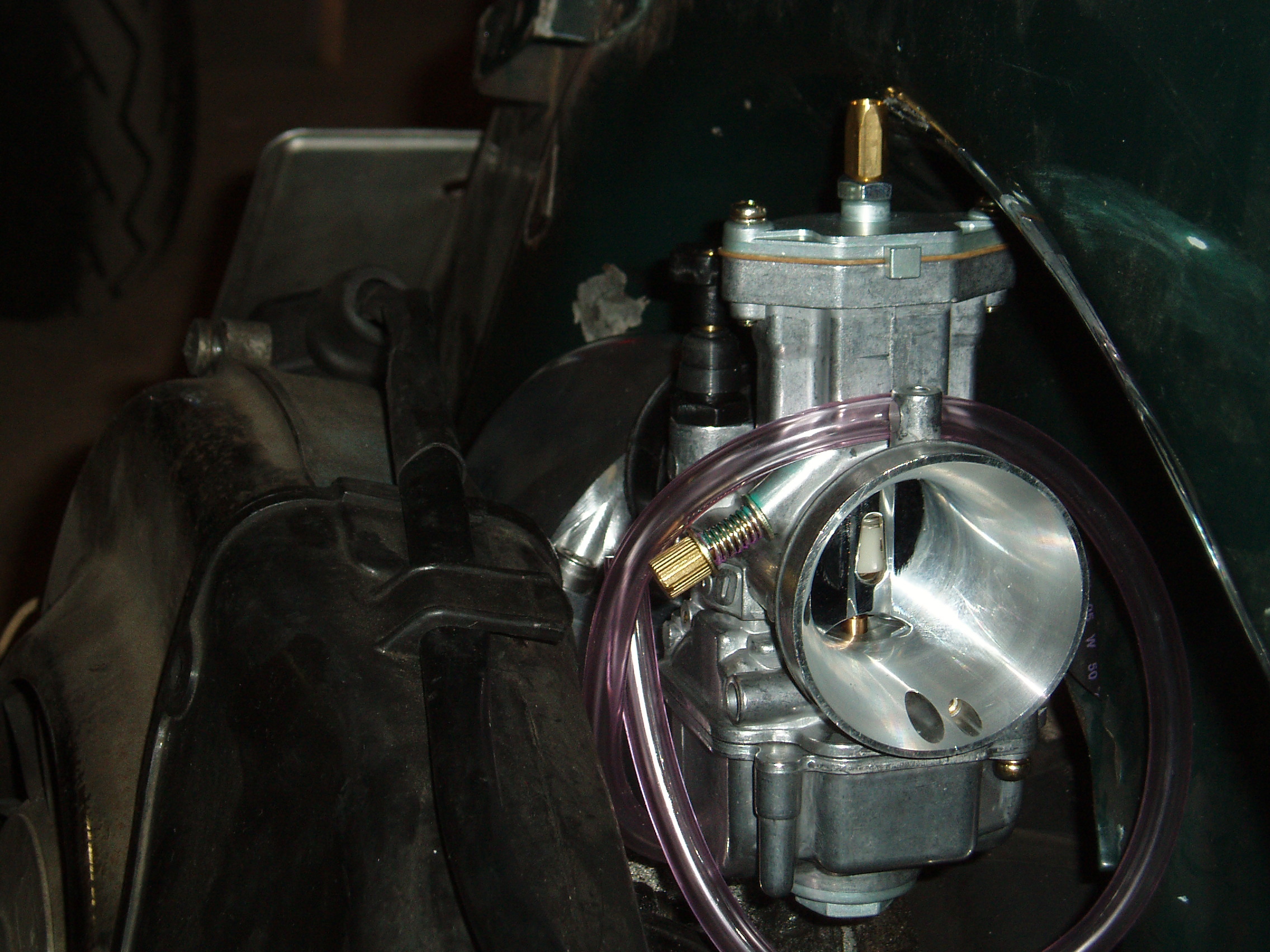

Habe mir eben nochmal den Rahmen von der VNB meiner Freundin angeschaut. Der Stutzen selbst wird schon passen. Der Vergaser der entsprechenden Größe wird da aber keinen Platz haben.
Da man bei der Unterbringung des Vergasers immer Kompromisse eingehen muss, habe ich mich dafür entschieden, dass Vergaser aller Größen zum einen gerade stehen, und zum anderen nicht am Zylinder anstoßen sollen. Ich dachte mir die Jungs, die in der Lage sind ihre Einlassöffnung an den Stutzen anzupassen, sind im Extremfall auch in der Lage an einem PX-Rahmen ein bisschen Platz für ihre Riesenvergaser zu schaffen. Für einen T4-Rahmen kommt das aber hoffentlich nicht in Frage.
Also bei meiner T4 geht ein 30er mit MMW Stutzen gerade so rein...(PJ-Stutzen würde eigentlich aufliegen, hab daher die Hutze ausgespart)
Dann wirds mit deinem Stutzen wohl eher nicht gehen...

Das Aussparen der Hutze ist hier auch nötig um den Vergaser 100%ig gerade zu stellen (Bild oben). Plug and Play geht aber auch sehr gut.

Edith ergänzt noch, dass eine Nut von Vorteil ist, da die meisten Verbindungsgummis eben diese haben und dann die dichtfläche nicht sehr breit wäre.
