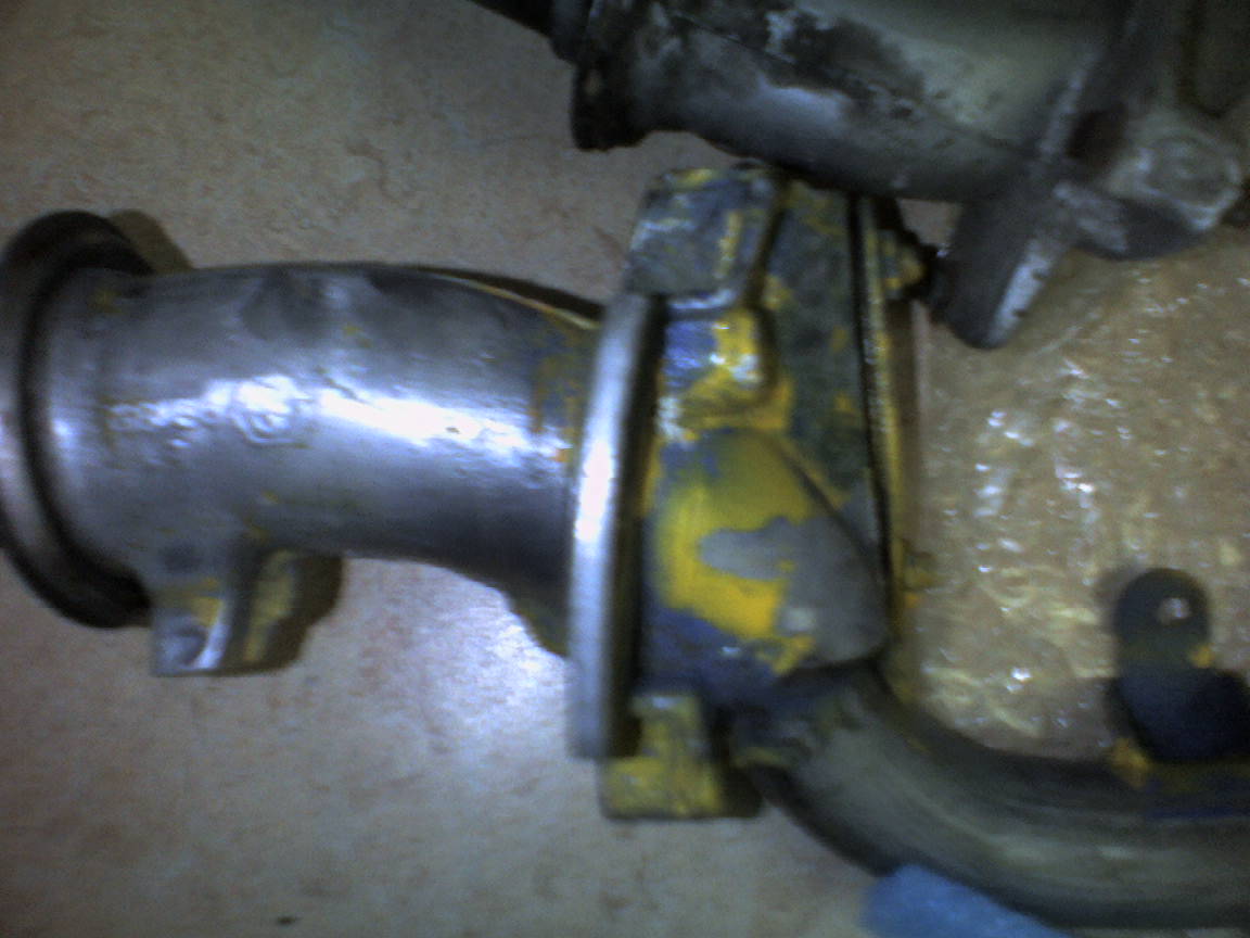

ich hab bei Egay mir diese Gabel geschossen in der Hoffnung das es eine PK Gabel ist.
Jetzt sehe ich aber das sie sehr merkwürdig aussieht.
Also hier die Bilder
Die andere Gabel ist ein PK Gabel (zumindest wurde sie mir als solche verkauft)
Es scheint auch so als ob die von egay customized ist also das irgendwelche Halter usw. selber angeschweißt sind.
Wer was weiß soll es bitte posten
Gruß Nicky

die eine gabel ist die v50 gabel die in den österreichischen und italienischen PKs verbaut war.
die andere (die gelbe) ist die, die in deutschland in jeder PK drin war und in Ö und I nur in Sondermodellen.

Du kannst die PK Gabel ganz normal in die V50 einbauen, d. h. der Teil, der im Rahmen steckt, passt von der Länge her. Einzig die Nut fürs Lenkschloß musst du neu fräsen, was weniger Aufwand sein dürfte, als den entsprechenden Teil der V50 Gabel anzuschweißen. Falls du auch einen V50 Kotflügel verwenden willst, musst du an der oberen Federbeinaufnahme der Gabel noch ein wenig Material abnehmen, sonst passt der Kotflügel nicht darüber. Scheibenbremse passt nicht mit der Ösi-Gabel.
Gekürzt wird die Gabel im unteren Bereich. Siehe auch Topic von custom0815 oder so unter Dienstleistungsangebote.
