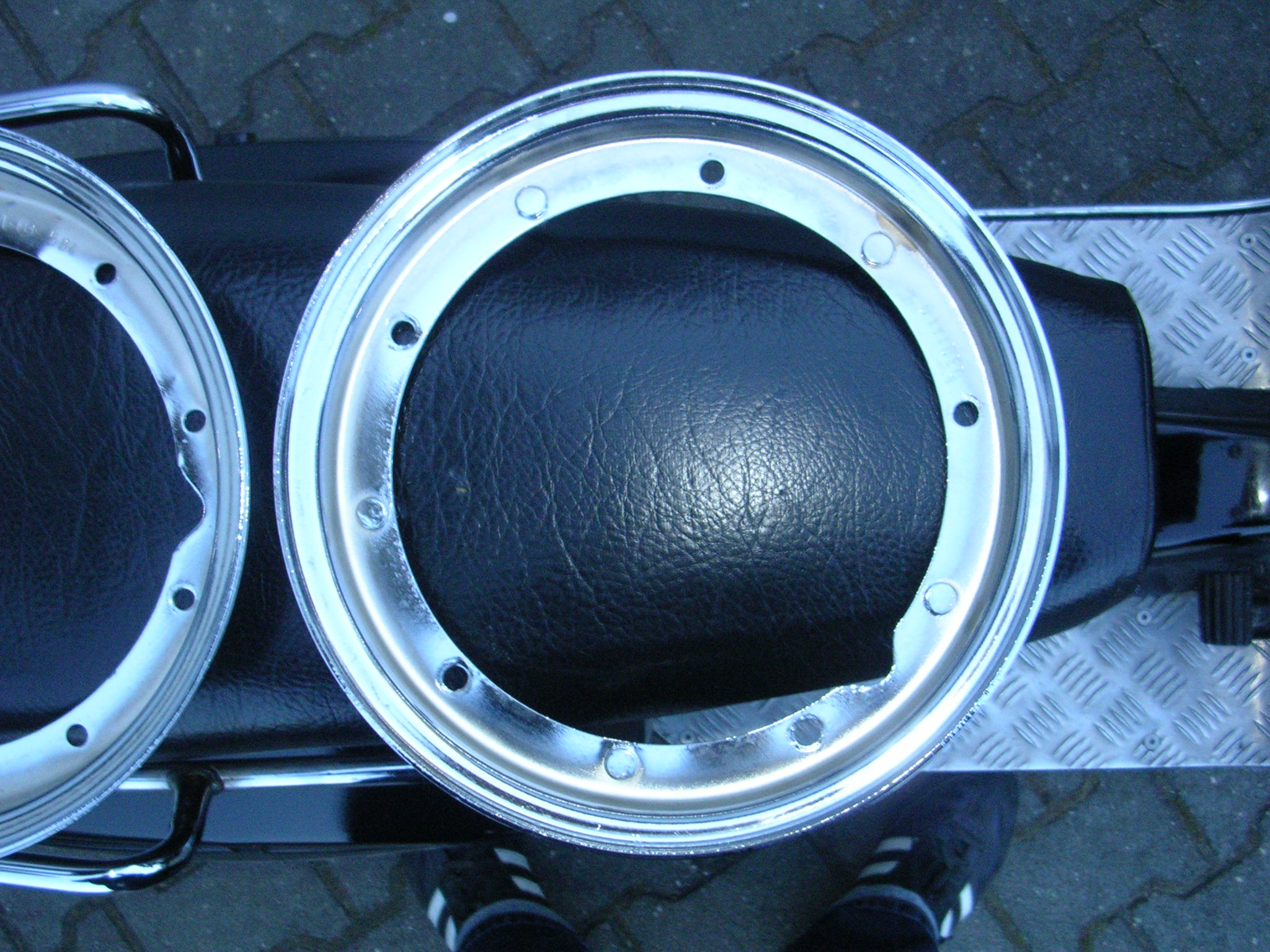

post-20295-1177270814_thumb.jpgOI!
Hier ein Bild von in Polen verchromten Felgen!!
ps:gut sandgestrahlt und verchromt :-D (im polnischen werden eigenschafts wörter auch GROß geschrieben^^ :-D )
