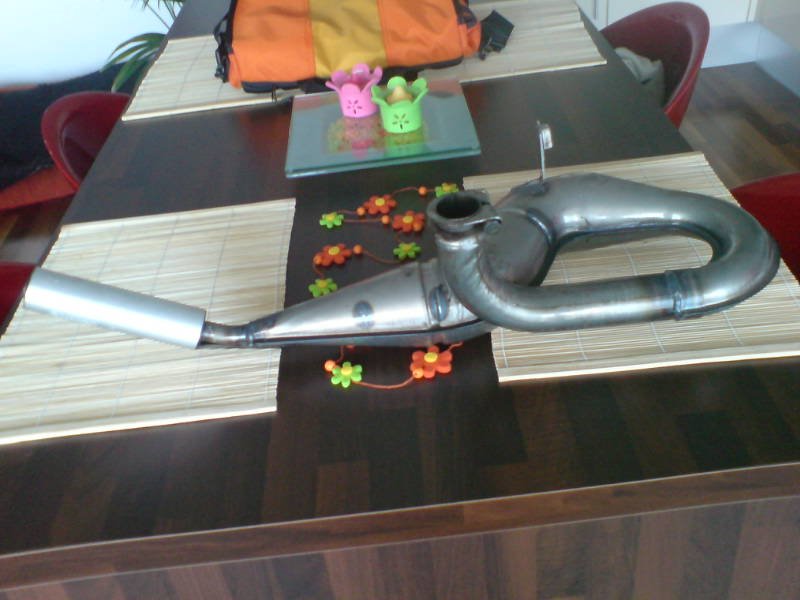

Auf einem ori. Zylinder in erste Linie mehr Lärm.
Sicherlich mehr Drehzahl, dafür aber weniger Drehmoment.
Und Du machst eher zur Zielscheibe der Rennleitung.
Trotzdem, einfach mal testen. Ist ja kein großer Akt.
Hallo ! Bin seit kurzem 150 GL Besitzer und habe diesen Proma Auspuff dazuerhalten - bringt mir dieser etwas Leistung oder nur Lärm?
image-upload-1-712873.jpgDanke! Gruß Florian
Ist vor allem an der Traverse so nicht zu befestigen, da bei der GL der Auspuffbolzen nicht durchgehend ist.
Außerdem fährt man eine GL mit Originalauspuff!
